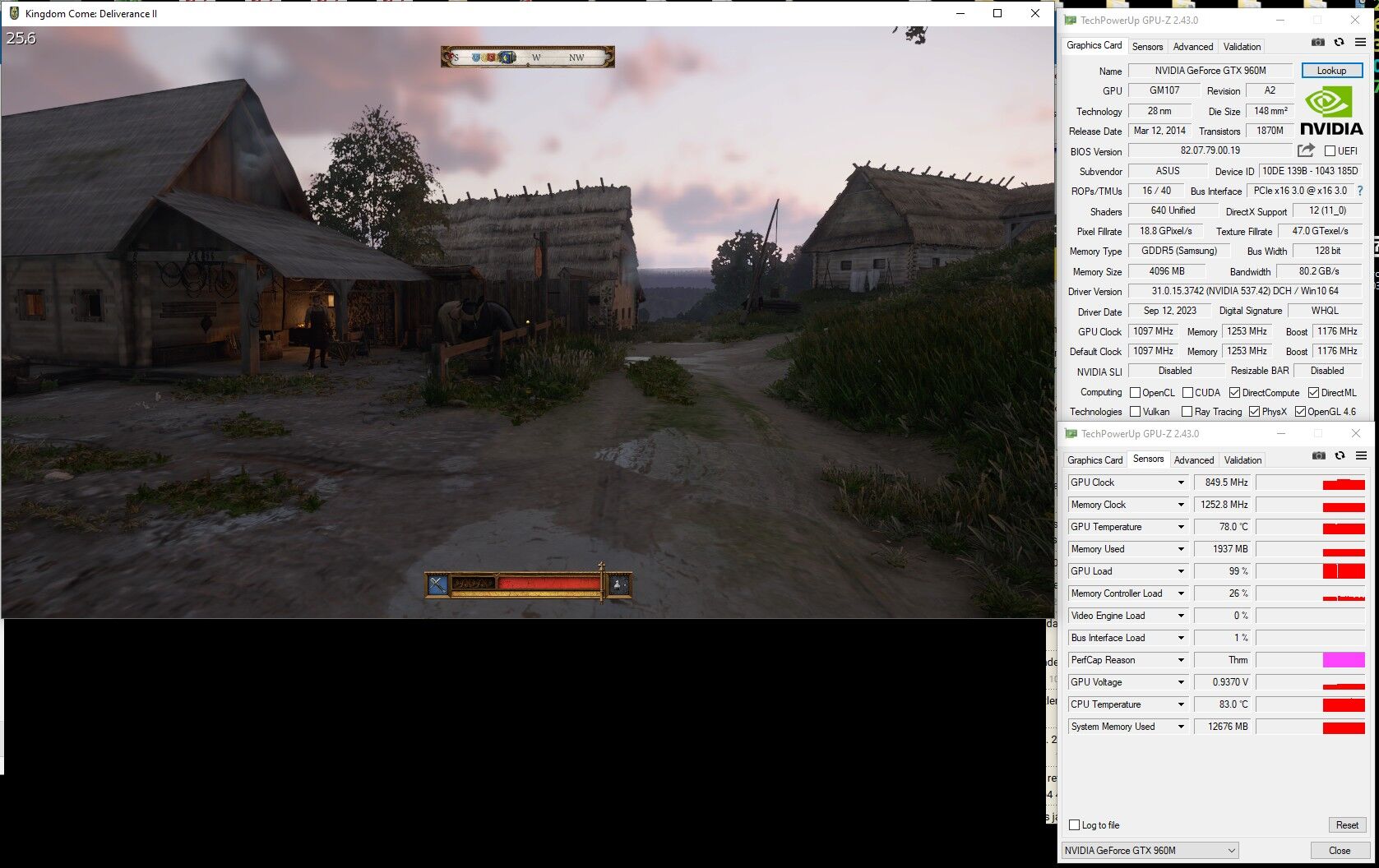

720p FSR native AA-val megy. Throtlingol folyamatosan de érdekli a fenét, sok éve ilyen. Azt várom hogy dögöljön be és kapjak újat. [kép] Asus ROG noti i7 4720QM, 16GB ram. Ma már nem igazán jó játékra és minden mai komolyabb játék csak low grafikán fut de legalább megy. GTX960m=750Ti 4GB csak a boost a throthling miatt gyengíti gondolom. GPU limites, a proci nem throtlingol.
Vram 4GB de 720p-be medium textures-el elég neki 2GB is. Mondjuk az első résznél 4GB elég volt az ultrához is. -

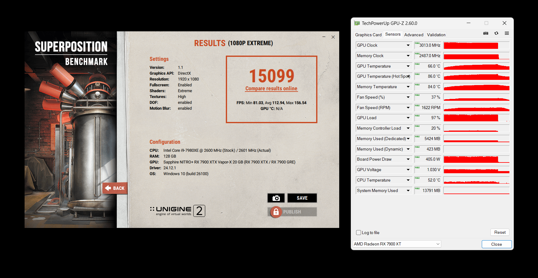

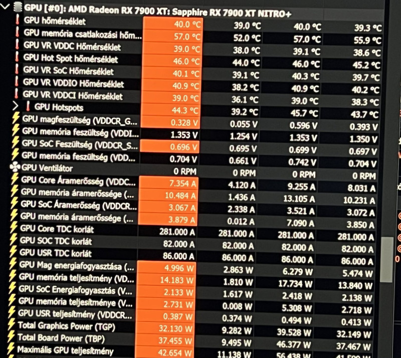

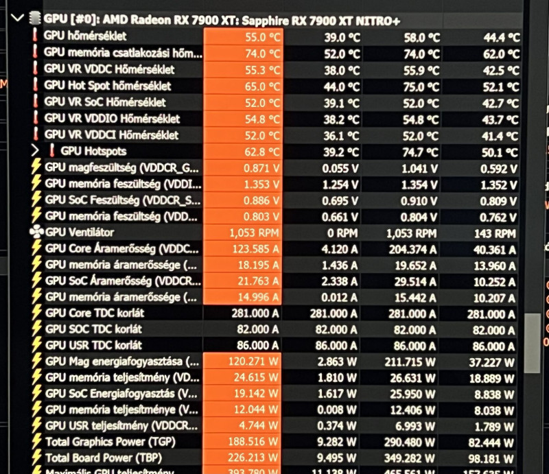

Nem hinném. Fél éves kártya, Sapphire RX 7900 XT Nitro+, Vapor-X-es.
Néztem róla tesztet is, ott is azt mondták, hogy ez a Vapor-X technológia ilyen új dolog, a vaporizálás elvén működik és elporlasztja a hőmolekulákat. Tudom hülyén hangzik, de ez a lényege.
A tesztelőnek 64 foknál volt a limit, akárhogy nyúzta, nem bírta feljebb vinni.Első kép, alapjárat.
Második kép, terhelés alatt. -

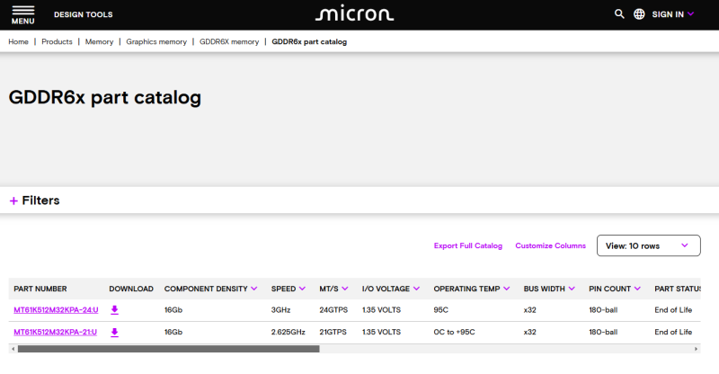

Ha jol emlekszem a GDDR6X-nel volt az, hogy a 0-95C az operating tartomany (Tcase), viszont a limit (Thermal Junction Maximum) 110C volt, innen kezdett egybol throttlingolni.
120C pedig egybol degradaltaGondolom ez a 100C inkabb a (Thermal Junction Maximum), ami meg oke, de itt mar visszavesz.
