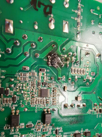

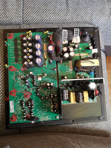

Nem kell feltétlen egyből temetni
Lehet csak egy 10 forintos ellenállás vagy kondenzátor pukkant el. Én is úgy vettem hogy bekapcsolt de meg se nyikkant. A táp részen volt elfáradva 2 ellenállás, kicseréltem és azóta megy hibátlanul.

Sziasztok, több év használat után a mai nap a Z906-om feladta a szolgálatot. Ment szépen, aztán egyszer csak lefagyott az egész. Ezután vettem észre, hogy csak az Input 5 és AUX világít. Semmire nem reagál, csak a távirányítón ha kikapcsolom akkor pukkannak a hangszórók, kikapcsol de pár másodperc után magától bekapcsol és világít az Input 5 és AUX. Se reset, se áramtalanítás nem segített, és továbbra sincs semmi életjel azon kívül hogy világít a 2 input jel. Valami ötlet? Próbáltam visszaolvasni, de választ nem kaptam a problémára. Köszi szépen!
U.i.: Ha nem lesz megoldás, eladom így ahogy van aztán lesz helyette valami komolyabb. (ez ügyben is ha esetleg van valakinek valami ajánlata mi legyen helyette elfogadom a segítséget) -

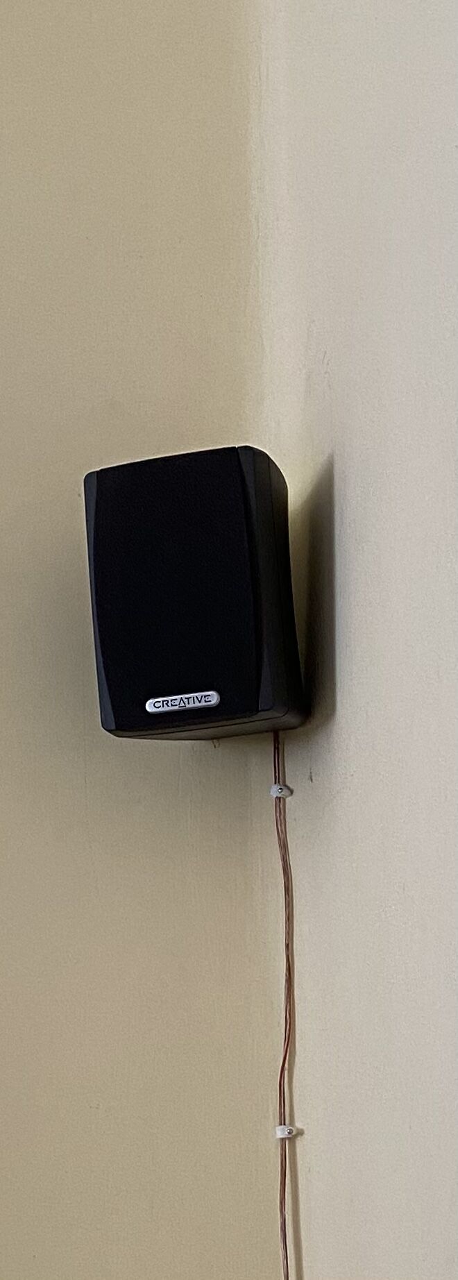

A hátsó hangszórókat szerintetek érdemes valamilyen módon "kiegyenesíteni" a polcon amire helyezem, hogy merőlegesen lőjje a hangot maga elé?
Nemrég vettem le a hátsókat a falról, ahol ugye merőlegesen néztek előre és mintha jobb lett volna úgy a térhatás. Most a kanapé mögött lévő polcon vannak (kb 30 centivel fül fölött) és kicsit felfelé lövik a hangot.
Próbáltam lejjebb rakni a fülmagasság alá kicsit, hogy majd akkor fellövi a fülem felé a hangot, de az se volt az igazi.
Mik a tapasztalataitok ilyen téren? Nektek hogy jött be legjobban? -

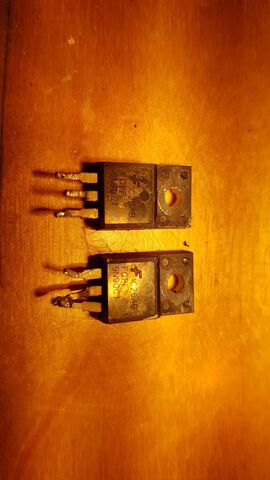

15 ezer ft szállitással, alkatrészekkel együtt.
Én átszoktam állitani a gyári hangkártyámat DTS Encoding - DTS Interactive, igy folymatosan Dekodban müködik a Z906, és szól mindegyik hangszoró, ráadásul ahogy DTS jelet kap egy játéktól, azonnal megy az 5.1.
99% tudja az összes Realtek hangkártya.
Csak mivel nem fizettek utána, ez miatt szoftveresen tiltva van. -

KB 5-6 órája tesztelem folyamatosan, győnyőrűen szól.
Eddig sikeresnek nézki a javitás.
MOSTFETeket cserélt rajta amin ültek a hűtőbordák, az őlte meg a többi alkatrészt.
Összességében 5-6 alkatrész csere történt meg, és újból itt dübörög nálam a cucc.
Köszönet érte [link] Helkis-nek. -

Végül kész lett a Z906 hangfalszett Helkis PH-s kolléga által amit emlitettem.
A 3FET-et kikellett rajta cserélni az volt a góc pont a meghibásodás miatt.
Túlmelegedett tölle minden. Mondta tesztelte és rendesen hidegen üzemképesen dolgozik már.
Jövőhéten kapom vissz a hangfalszettet és akkor többet tudok mondani.
Javitás 2-3 honapig tartott, mert az alkatrészeket külföldről kellett berendelnie hozzá.
Annyit elmondott, hogy picit erősebb nagyobb teljestiményű FET-et hőszabályzókat rakott bele mint a gyári, hogy tovább birják a *srácok. -
