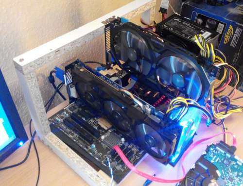

Nekem a 280X-re a 13.11 vált be, ezzel szemben próbaképp kicseréltem a kártyát 290-re, jöttek a fagyások, BSOD, minden. 13.12 -re frissítés után már 'csak' restart ahogy kiléptem a cgminerből (azóta sgminer, az nem dönti össze a rendszert). Visszaraktam a 280X-et, az meg most nem akar menni 700 fölé, szóval rakhatom vissza a drivert is 13.11-re
oleslie
tudom, hogy nem vigasz, de nálam most itt 'rohad' 6db R9 290, nincs hozzá proci. Gondoltam kettőt addig átteszek a régi vasakba (6950 & 280x helyett), na, a 280x helyére amit beraktam, alig termelt (650~680), aztán random elkezdte lekapcsolni a monitort, mondom ok, vissza a 280x, erre az ablakOS töltés közben megáll a classpnp.sys-en, azt hittem lerúgom az asztalról a gépet.
más körülmények között nem fagy a gép? játék? 3dmark? valami egyéb memóriazabáló program (photoshop)?

Nekem van egy 270 meg egy 270x, inkább 440 környéke ami kijön belőlük, még a litecoin.info-n írt órajelen is csak 455-460 környéke...
Megtaláltam, hogy hogyan lehet 270eseknél feszültséget csökkenteni, a 7000-szériához készült bios editor simán eszi a 270es biost is. Holnap neki is látok, kíváncsi vagyok mit sikerül kihozni...
