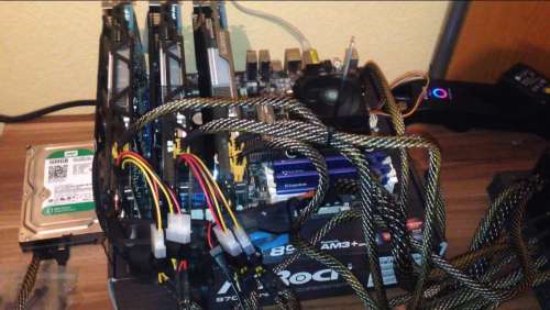

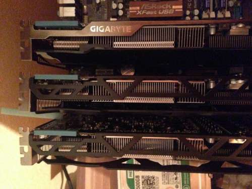

ami a képen nem látszik oldalról meg van fújatva a levegő a kártyák között, de igen elég érdekes megoldás hogy az alaplapra ömlik alul a hő és oldalventi nélkül beszorul oda vagy felszívja a mögötte lévő kártya

Jah, azt nem mondtam, hogy 2 gépben van a 4 kari. Igaz ebben volt már 3 is, akkor zajosabb volt egy kicsit. 3 vagy több kártyánál már riser kell... A kártyák egyébként előre-hátra fújnak ki, nem felül, de a lényeg a lényeg, a kártyák most 72 fok 2000 rpm-en mennek, ha lehúzom a ventiket akkor 3000 rpm kellene a 76 fokhoz kb.

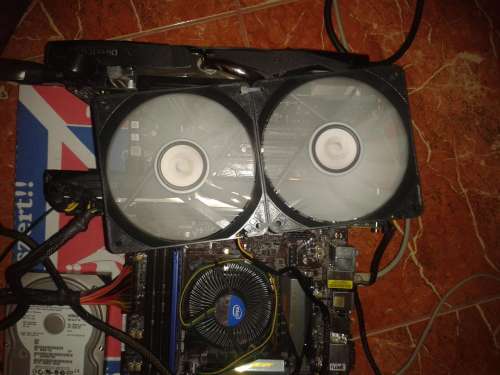

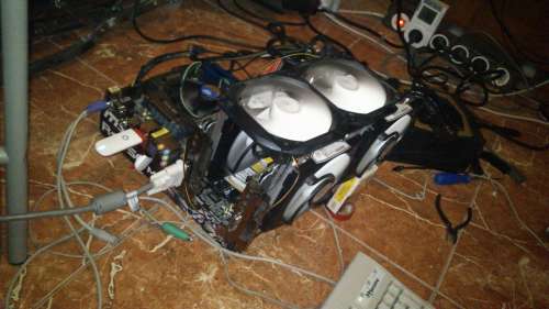

Én is tettem rá. Egyszerűen felfektettem a kártyák tetejére, hogy befújjon a kettő közti résen.
Ez nem így működik. Hacsak nem szívni kezded a résből úgy, hogy lezárod minden más irányban a beáramlás útját, addig mindig rásegít a légnyomás a VGA ventilátorának a munkájára, nem szembe megy vele. -

Épp az a lényeg, bármilyen csendes kis venti jó oda, a lényeg, hogy minél közelebb legyen a kártyákhoz. Nálam konkrétan rájuk van téve közvetlenül. Így simán tudok aludni a 4 db 280X-től, pedig az ágyamtól 2-3 méterre vannak csak. Kicsi a lakás...

Hűtés témára: nálam majdnem 10 fok mínuszt továbbá kártya venti jóval alacsonyabb fordulatszámot jelent a kártyák tetejére közvetlenül odarakott 2 db 12-es venti. Valami silent noname vackok, alig pörögnek, de mégis óriási a különbség, mert szépen befújják a kártyák közé a levegőt. Kb a zajszint is a felére esett, mivel a kártyák venti fordulata is esett emiatt 7-800 rpmet.

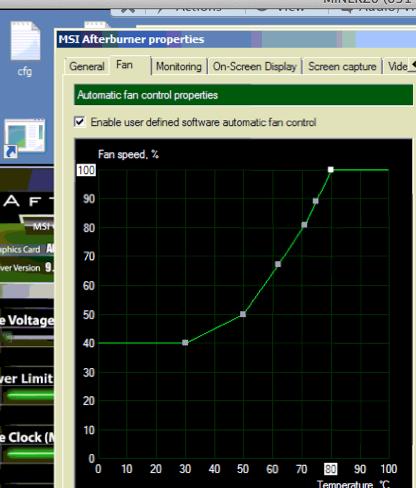

Miért nem használod az autofan funkciót, és adsz meg annak egy értelmes hőfokcélt? Akkor épp annyira pörög, amennyire kell. És értelmes hőfok alatt valami ~80 körülire gondolok, nem 20-ra vagy 100-ra.

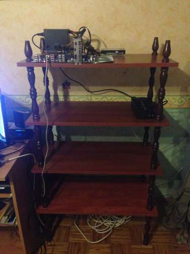

dettó... mi most apummal vettünk az OBIban 2000ftért cuccokat, abból összedobunk valami kis "házat" neki alul alaplap, táp, hdd, felső szint meg a riseres vgak, igényesnek tervezem, amennyire lehet. majd tolok képet ha elkészült
