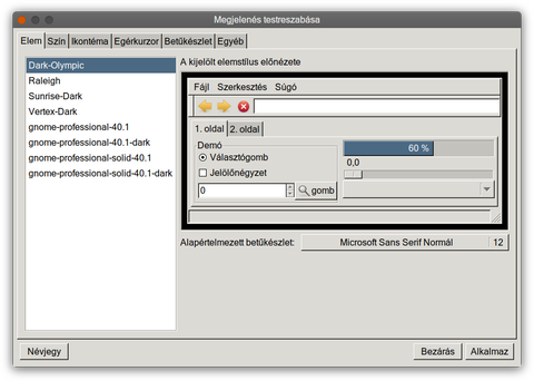

#63718632 #83821 üzenetére
Oké, azt hiszem telepítettem magamra extra-maximal-hyperlamer-user-error csomagot
Gyakorlatilag csak 3x írtad, hogy /usr/share/themes path-on próbáljam meg.
Mégis, valahogy kimaradt. Ahogy átraktam oda a gnome témákat, azonnal átvette a DCSzóval köszönöm neked és mindenkinek aki segíteni próbált, de a saját hülyeségemet ti sem tudtátok legyőzni
#68216320
urandom0 #83836 üzenetére
Ugyan, dehogy. Sem flatpak-ot es foleg snap-ot nem hasznalok.
Amugy probaltam repo-n kivuli verziot is a DC-bol. Talan a sourceforge-rol toltottrm zip-ben, mar nem emlekszem.
De az sem ugy jelent meg, ahogy szeretnem.
Amugy a gnome felulet eleve az Adwaita temaval telepult, azzal kezdtem az egesz huzavonat.
Az lxappearance-t nem ismerem, majd megnezem. -

#63718632 #83818 üzenetére
Elméletben gtk 2-3-4 kompatibilis. A téma is tartalmazza a könyvtárat:
$ ls ~/.local/share/themes/gnome-professional-40.1-dark/
COPYING gnome-shell gtk-2.0 gtk-3.0 gtk-4.0
Nézd meg az oldalon a changelog-ot, ott írják:
"Adeed GTK2 support, solve issues - 12 months ago"Próbáltam ezzel (kimondottan gtk2), de azzal sem látok változást.

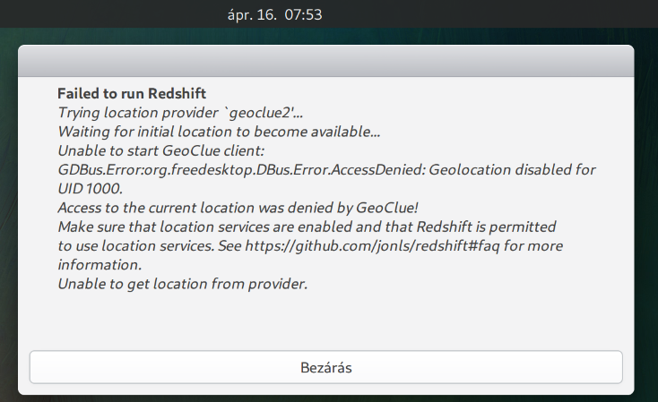

Hát, a config szerint azt használná, igen. "adjustment-method=randr"

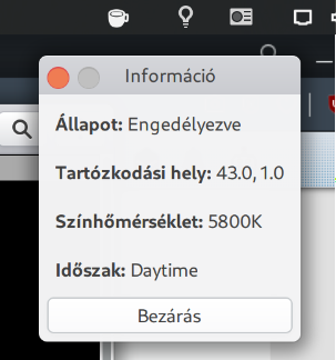

Szóval ez is bukta. Nem tudom hogyan lehetne állítani. -
#68216320
fatpingvin #83762 üzenetére
Ez alapján csináltam ~/.config/redshift.conf fájlt és elindul most már. viszont ha a gamma értéknek 1.2-t írok be, akkor sem látható különbség.
tordaitibi:
Nem nincs xrandr és xgamma, hanem azzal történő gamma állítás nem működik. Ahogy olvasgattam a neten, wayland esetén nem is fog működni, ha azzal állítom. Erre írtam, hogy nem működik. -
#68216320
Elakadtam, kis segítségre volna szükségem.
Wayland esetén (Arch, Gnome) bármivel próbálkozom, nem sikerül a gamma értéket állítanom a laptopon.
Ugye eleve az xrandr, xgamma nem működik, ezt több helyről olvastam már a neten.
De bármi mást próbáltam, nem tudom állítani.Van esetleg ötlet, hogy mivel lehetne kicsit növelni az értéket?

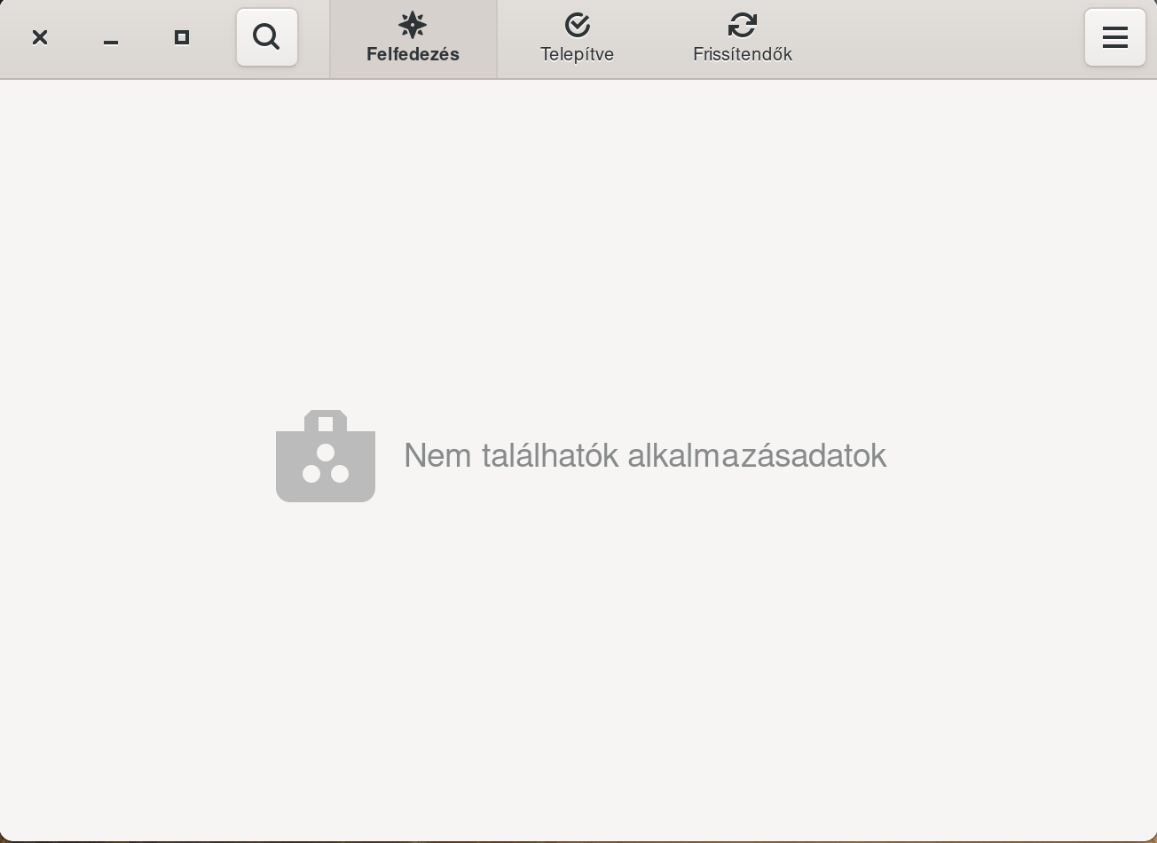

Van a Gnome-ban a "Szoftver" (a package nevét nem tudom).
Viszont Arch-on nekem most nem talál semmi programot a repokban. Mi kell ahhoz, hogy használni tudjam? [kép] -
