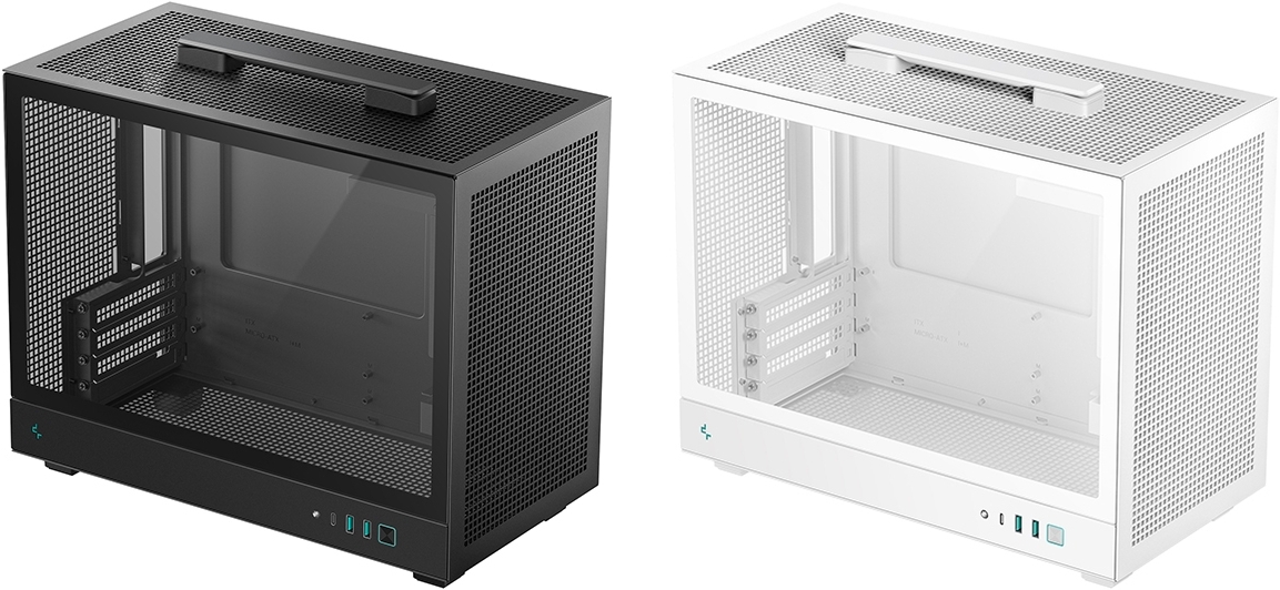

A Deepcool legfrissebb számítógépházát CH160 Plusnak hívják, és a Mini-ITX, illetve microATX formátumú alaplapok fogadására felkészített, feketében vagy fehérben kérhető újdonság a pénztárcabarát szegmensbe érkezik, ugyanis színtől függően (nettó)50 vagy (nettó) 55 dollárba kerül.

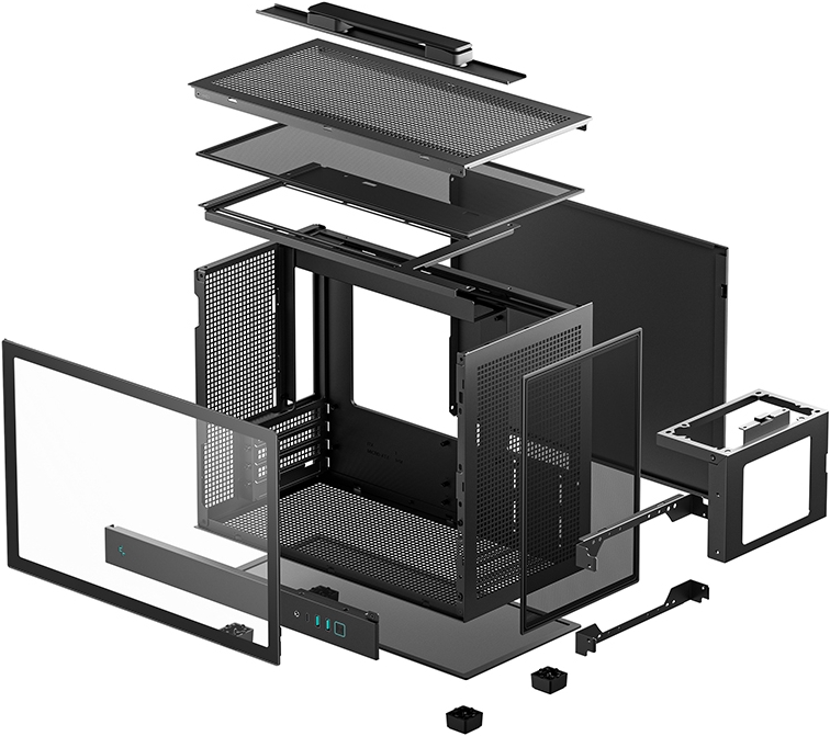

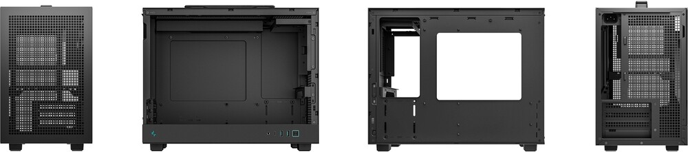

A 323,5 mm magas, 195 mm széles és 375 mm mély, 4 bővítőhelyes megoldás balról edzett üveglappal határolt belsejébe 164 mm magasságú processzorhűtőt, 342 mm hosszúságú videokártyát, meg egy 2,5, plusz egy 2,5 vagy 3,5 hüvelykes adattárat építhetünk be. A legfeljebb 140 mm hosszúra nőtt tápegység a frontban nyert elhelyezést, és ha ATX helyett SFX kivitelű példányt használunk, akkor nem három, hanem négy ventilátort rögzíthetünk odabenn, igaz, ekkor VGA-nk hossza maximum 328 mm lehet. A beköltöztethető radiátorok száma kettő (egy 120/240 és egy 120 mm-es), miközben hardvereink tisztaságára három porszűrő betét vigyáz. A jobb oldala kivételével mindenhol gazdagon perforált, üresen 4,2 kilogrammot nyomó géplak tetjén a könnyebb hordozhatóság végett egy fogantyú található, és baljának alulsó részén egy USB 3.2 Gen 2 Type-C kapu, két USB 3.2 Gen 1 Type-A konnekor, valamint egy 3,5 mm-es kombójack állomásozik.
A termékhez utólag megvásárolhatjuk a HB-01 típusjelű, 1 kilogramm teherbírású fejhallgató/gampad/okostelefon tartót vagy a PIXEL szériás, tíz színben gyártott szilikongumi elemeket, amelyekkel különféle pixel artokat biggyeszthatünk a fémrácsos panelekre, némi egyedi ízt kölcsönözve ezzel a mikrotoronynak.
