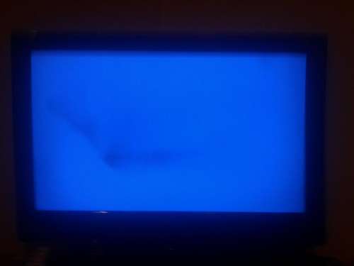

Üdv
Olyan problémám lenne, hogy egy nem tudom hány éves PHILIPS FLAT Hd ready tv slc7.1ela számú ami elméletileg 43" nagy szürkés folt van középen ami első ránézésre nem is nagyon látszik, de ha már nézne valamit rajta az ember nagyon zavaró idegesítő. Lehet, hogy szállításnál nyomtuk meg.
Előre is köszönöm a segítséget.
próbálok képet is felrakni -
axlrose32
válasz #62329344 #873 üzenetére
Hát a goldstárnál, főleg ha gyenge benne a cső, mindenképp nagy előrelépés lehet ez a számzúg, de ismétlem igen gyenge képet produkált mind. Egy toshiba csöves 94 centis crt tévém volt és "elkövettem azt a hibát" hogy mellé tettem a vevőre váró 37" os hd-ready samsungot... a vevő sokkot kapott...elfelejtette már milyen jó a kép egy minőségi crt-n.
Ha meglesz a fotó okosabbak leszünk.
Meg kellene nézni más bemeneten, pl scarton, ha ott jó (erős túlzás) a kép, akkor lehet tunerhiba is pl.06703896891

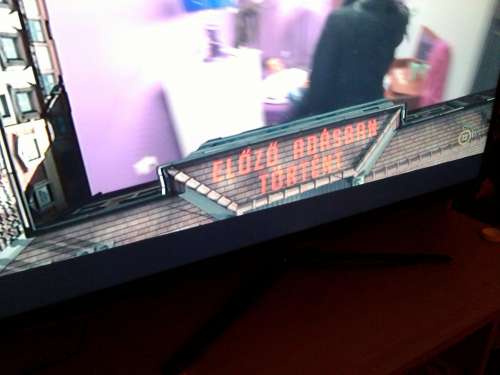

Ádám_ka
válasz axlrose32 #877 üzenetére
40" samsung ES6100 van szó.
Azóta becseréltettük egy másikra, aminél nincs fehéredési probléma.
Viszont ez olyat prudukál mintha egy sávban függőlegesen nem világítana be a LED rendesen és az a sáv sötétebnek látszik, főleg pl focit nézve gyors mozgásnál(homogén zöld minden). Kamera képe megy csík meg marad:S. Filmeknél nem látszik.
Ez is kissé idegesítő dolog, asszem vissza is viszem megint. -

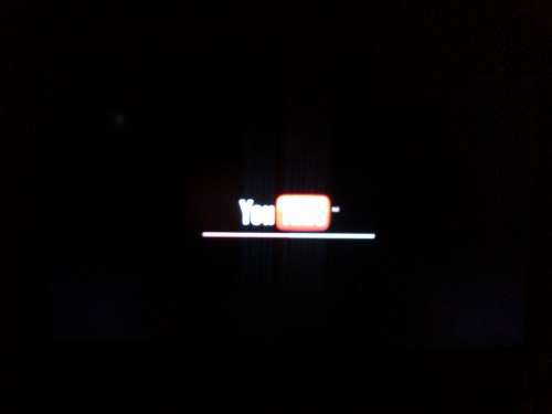

A TV típusa: Samsung LE32R84B
Táp: BN44-00191
Mainboard: BN41-00839E
Kijelző: LTF32OAA01
T-CON: V315B1-C01Hibajelenség: Működés közben a kijelző vízszintesen vibrálni kezd. Ezek nagyon vékony fehér csíkok a teljes képernyőn, valamennyire elkülönülve három vízszintes sávban.
Időszakosan csinálja, nagyjából 1-5 percenként 5 másodpercig. Olyankor az egész kép világosabb, illetve inkább amikor nem vibrál, akkor sötétebb az egész a kelleténél.
A hátlapját lekaptam, elkókat átnéztem, púpos, zárlatos nincs.
Ennyi az "időszakos vibrálás", amit a képen látsz, csak épp nem volt műsor az adott adón. Amúgy nem túl zavaró a mértéke, de azért semmi keresnivalója nincs.
A jelenség amúgy csak pár másodpercig tart, alig tudtam lekapni a mobillal.
Tovább megyek...
Amióta hozzám került a TV, fél-egy órát ment folyamatosan ezzel a hibával.
Ma reggel óta be van kapcsolva és jelenleg egyáltalán nem tudom 'előhozni' a jelenséget.
Hidegindítás után ismét csinálj pár órán keresztül bizonyos időközönként.Van rá ötleted, javaslatod?

válasz Grobelar #892 üzenetére
Van, ez vagy egy teszt, vagy valamit nagyon elírtál...
A V315B1-L01 t-con-nak semmi keresnivalója nincs az LTF320 kijelzőn, mert azon gyárilag 320AA05C2LVx.x-nek kellene lennie.
Fizikailag sem működik a dolog.
Persze, ha ez amolyan összekókányolt készülék, elképzelhető hogy a háttérre amiről a kijelző számot olvastad ráfaragtak egy CMO-s lapot...láttam már csodát...De induljunk ki abból, hogy szét sem szedted és a dezinformációt csak valahol a neten olvastad, ellenben tényleg az eredeti LTF320AA01 van benne.
Ez esetben kijelzőhiba, amiket javítok. A héten is volt vagy kettő ezzel a problémával.
Jelensége függőlegesen duplázza (sokszorozza) a képtartalmat.
Ha igen, írj privátot.06703896891
