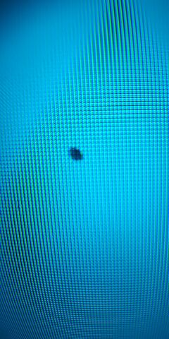

"egy folt amiről nem tudom eldönteni, hogy pixel hiba-e vagy csak valami kosz ragadt be a kijelző panel mögé."
Egyik sem, hanem nagy valószínűséggel döglött rovar.
Már néhány kezelési utasításban is felhívják rá a figyelmet, pl. (SONY):
"Ne helyezze a tévékészüléket olyan
környezetbe, ahol rovarok
kerülhetnek bele" -
