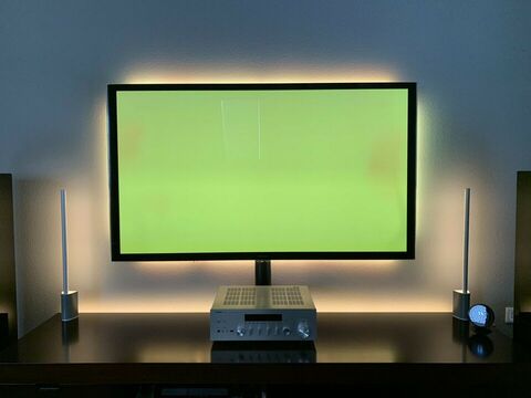

Angel2014
Adott egy SAMSUNG UE40H6230 led tv, és egyik pillantról a másikra elment a kép de hang van ...mi lehet a probléma? javítható?
[ Szerkesztve ]
Csak a Weider ad neked erőt és mindent lebíró akaratot!
