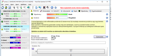

King Unique
Hát ez nem túl kecsegtető, de a további infókhoz a S.M.A.R.T. fület kellene megnézni. Illetve különféle tesztek is vannak a programban a meghajtó állapotának mélyebbre ható felméréséhez. Normál esetben egyébként USB-s csatlakozásnál is megfelelően meg kellene jelenítenie a drive állapotát a diagnosztikai szoftvernek. SATA-n lecsekkolni ennél a merevlemezt pedig amúgy sem feltétlen lehetne, mert egyrészt roncsolással járhat a szétszerelés. Másrészt ennél a típusnál esélyes az integrált USB-aljzat, amiről pl. ITT is vannak infók a megfelelő fejezetben.
Egyébként USB-n az elégtelen tápellátás okozhat gondokat, ezért arra fontos odafigyelni! Aztán egy rossz USB-kábel, a csatlakozó és az aljzat nem megfelelő illeszkedése stb. miatt is lehetnek problémák.
Ez az S2 Portable sorozat egyébként már régebbi és a user manual alapján 160 GB-os modell csak USB 2.0-s kivitelben van. Tehát a jelenlegi esetnél a kétes állapot mellé még kicsi tárolókapacitás és lassú adatátviteli sebesség is társul.

eax1650
Van a géphez kötve a hozzá való kábellel egy eSATA külső hdd, melynek a dobozán van egy ki-be kapcsoló. Ha a gép indítása előtt nem kapcsolom be, akkor csak a Rendszer > Eszközkezelő > Hardverváltozások keresése útvonal bejárásával lesz elérhető! Pedig pont az volna a természetes, hogy bármikor igénybe vehető - elérhető/leválasztható - lehessen!
Win 10 Pro van a gépemen, 7-nél rendesen működött! A Win nem talál frissebb drájvert!
Hogyan lehetne javítani ezt az állapotot? -
