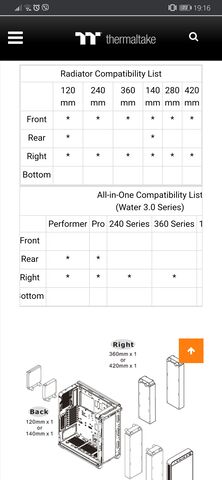

Wiz Khalifa
Mi a véleményetek a Lian-Li Galahad 240-es szerkezetről?
A CPU amit hűtene az egy Ryzen 9 5900X (vagy Ryzen 5 5600X még nem tudom pontosan) lenne.
Tetszik ez a vízhűtő, és a pumpa is jó hallnak gondolom (gyártó szerint 20dBA alatt).
Egy Thermaltake Level 20 VT-be menne, amiben ugye a lap fektetett és a radi az a procitól jobbra oldalra lenne felszerelve (mint egy rendes álló alaplapos házba ha fentre teszik)
Ajánlott vétel ez a cuccos?
Köszönöm a választ.

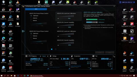

frelife
Biga123 #13769 üzenetére

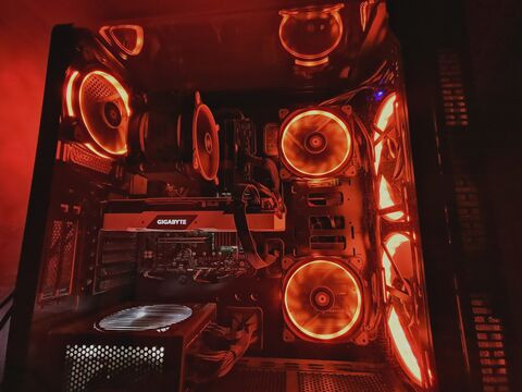

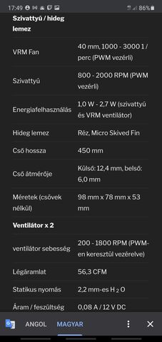

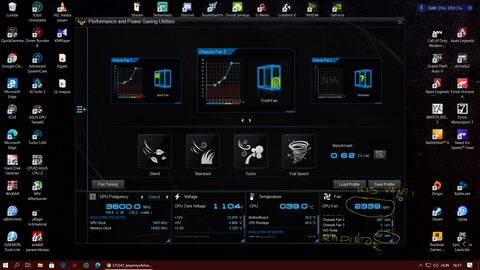

Szerintem elcsesztem:
A kép amit betettem a felső sárga körben a kis vrm venti
Az alsó pedig a pumpa vqgy a radiátor kettő venti sebessége. De a fenti az tuti hogy a vrm ventié:Ez alapján gondolom:
Mivel a vrm akár 3000 is pöröghet.
Az alsó meg...lehet a pumpa mert az 2000 rpm a ventik meg 1800 rpm-et mehetnek.
Mind pwm szabályzású, a cpu lévőt tudom állitani,lehet au a pumpa és ahogy megy a pumpa automatikusan állitja a ventiket is.
Most sajna nem vagyok otthon így nem tudom megnézni,azt tudom hogy én az al suite 3-programban 2 rpm értéket látok, és mivel van róla képem igy te is látodMindenesetre valóban jó AIO!
/nekem minden csatim tud pwm/dc módot. Pwm van beállitva. -

Naszóval a helyzet a következő.
Próbaképp lehúztam a radiátor ventiket
Az az 1 árva fordulatszám is eltünt,
Ergo frelife-nek abban igaza volt , hogy az a radiátor on lévő ventifordulatot mutatta.
DE ugye az AIO ból 1 kábel jön ki gyárilag, tehát a pumpa és vrm venti fordulatáról nincs semmi visszajelzés , egyedül a radikon lévőkről.
Nekem nem hiányzik .Redditről:
On another forum I read that someone got this mail from arctic :
"The pump can only be controlled by PMW in conjunction with the PMW.
It is not possible to control the pump individually because the pump has its own controller which controls . It is therefore not possible to control the pump separately."Szóval érdekes a felállás.
De egy a biztos, nagyon frankó kis hűtő -
Biga123
frelife #13767 üzenetére
Nemhiszem
de mind1 feladom.
1 vezetéken lóg 4 forgó alkatrész (pumpa, vrm venti, 2 radi venti)
Találd ki melyik fordulatát kapod meg
Én a pumpára tippelnék de kitudja .
Minden esetre nekem is 2 cpu csatim van, annyi különbséggel , hogy az egyik tud fesz alapon is szabályozni, arra van nekem rakva , de pwm módban, és azt szépen át is lehet bilenteni water_pump ra , szal én jó vagyok , és kellenmes alacsonyfordulaton üzemel valami, ami rá van dugva -
Biga123
frelife #13765 üzenetére
1 kábel a lapradugva 1 fordulatszám értéket produkál csak , ami vagy a pumpa vagy a kisventi. az is lehet , hogy ugyanannyin mennek, de ezt nem tudom hisz nincs külön érték róluk. Ezért volt furcsa h te meg tudtad mondani mennyin forog a vrm venti.
Szal szerintem nálad falami fullon pörög, sok az a 2400as fordulat, nehogy elkopjon a pumpád idő előtt.Az is érdekes a képen , hogy az AIO pump értéked 0 , lehet rossz csatira dugtad a lapon.

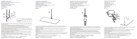

Egy NZXT Kraken x53-mal tervezem hűteni a CPU-mat a leendő konfigomban.
A kraken pumpáját micro usb - dupont kábellel kellene az alaplap egy usb foglalatára kötni, viszont ezt a kábelt szeretném lecserélni, egy 90 fokos, L micro-usb típusra, hogy ne nyomódjon a ramokhoz. Az említett kábel másik oldala viszont USB A típusú, de a házon belül bekötésre kerül majd egy NZXT usb hub is, amin lesz A bemenet is.
A kérdésem, hogy ezt a két kábelt felcserélhetem, vagy okozhatok problémát ezzel?

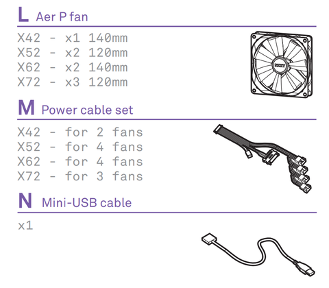

AsakuraDave
AsakuraDave #13750 üzenetére
Nah rájöttem bakker..
Mivel nem ismeri fel a procit 5600X ezért ha CPU hőfokra van állítva nem tudja az alapján állítani az RPM-et.. Liquid-re állítva már engedi...
Mostmá, hogy tudom mire kell ráguglizni ki is adott egy [link] -
AsakuraDave
De a ventillátorok nem a lapba vannak bedugva.
Az a pumpa valójában. A ventik a blokk és az abból kijövö csatiba vannak bedugva.
M bevan dugva a blokk-ba abból meg egy 3pin a pumpának 1sata áramnak és a sok kis csati a ventiknek azokat a blokk irányítaná. A mini usb meg gondolom csak az rgb effekteknek kell. -

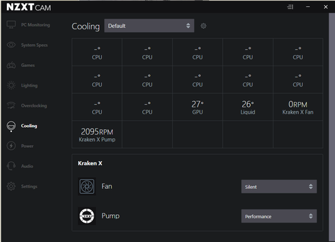

AsakuraDave
Floyd80 #13745 üzenetére
Mind a két venti pörög de nincs monitorozva és nem tudom állítani a CAM-ben.
Nincs ötletetek hogy kéne rádugnom a lapra(B550 strix-f wifi) vagy mit kéne?
[link]-megpróbálok végig menni az L-M csatikon hátha valamelyik rossz
-"M" a cpu4 pinbe van dugva
-tápommal is rendesen össze van kötve
-usb is bedugvaA cam-be csak az RGB-t tudom állítani az x62 blokkon (szín, effekt stb)
Pumpa meg fan rpm az bármit állítok még csak hallásra se változik semmi. -
Floyd80
AsakuraDave #13743 üzenetére
USB meg a táp kábel rendesen be van dugva pumpába? (mondjuk akkor fullon pörögne)
BIOS-ban is kellene tudni állítani.
Grózi
Mivel a manual szerint az összes aljzat lábkiosztása pwm-s,így nem csoda.Pwm-s aljzaton folyamat 12V-t kap.

Hali,
B550 Strif-F WiFi + Kraken X62 kombó vagy hasonló valakinek esetleg?
Hiába dugom a 3pin-es csatit a CPU_FAN vagy CPU_OPT 4pinesre nem tudom irányitani a fan speed-et se a pump-ot.
Ez alapján próbáltam A,B-re kötni az AIO 3pin-jét.
Az NZXT ventikből kjövő kábelek pedig a blokkjából kijövő elosztóba vannak kötve,de ez fogad:Még egy chipset drivert feldobok nem tudom mert valami K19-et ír CPU-nak meg aztán megpróbálom újra rakni a CAM-et...

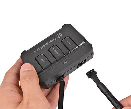

sixpak
AMD1975 #13730 üzenetére
A vételár jelenleg abszolút másodlagos, csak megtetszett az a Lian Li, amúgy az aio tesztekben szinte mindenhol az elsők közt végzett....de most nézem, hogy nincs szoftveres kezelőfelülete, tehát felejtős.
Valami külső kontroller van hozzá, de azt nem is értem, kilóg a házból valahol?
Az alaplapomon meg csak 4 tűs 12V-os rgb csatlakozó van, ez meg 5v-os, ha jól néztem.
Az NZXT szoftveres részéről én még jót nem hallottam, mindenhol szidják, hogy egy bugos foshalmaz, azért vetettem el. -

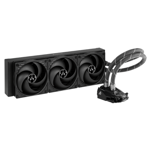

Tépelődöm Arctic freezer ii 280 és a léghűtés között. A proci egy 5600x lenne, tuning nem kimonodtt cél és heti 1-2 nap használatról beszélünk. Vízhűtésem még nem volt, arctic-ról jókat olvastam, árban is beleférne, hajt a kíváncsiság. Léghűtés esetén fuma 2-t néztem (amíg kapható volt), vagy noctua.
Vízre rábeszénétek, vagy épp inkább le?Köszi előre is!

NZXT CAM használóktól kérdezném, hogy nektek is elég gyakran be kell jelentkezni a CAM-ba.
Már megváltoztattam a jelszót, nem értem.
