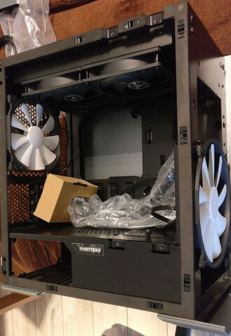

thomasvold
Phanteks MicroATX-es házban 280-as Artic, Ryzen 5800X-hez. Nagyon kicentiztem
Egyelőre még csak belepróbáltam a házba. Szerintetek érdemes lecserélni az első 20-as ventilátort két 14-esre? Fentebb is csúszna az egész, szerintem jobb lenne, mert éppen ott kellene be az áramlat. Látszik a képen mennyire sok még a kihasználatlan hely a 20-as fölött. Sajnos a 20-as fogatása fix, nem lehet fentebb csúsztatni. Hátul pedig egy 14-es van.

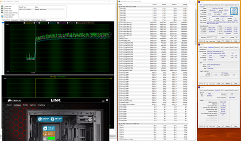

Jocikablack #14122 üzenetére
9900KF-em van X72-vel. 5GHz AVX 1, tehát 4,9-en ketyeg kitaposott tüdővel realbench alatt.
85-87 fok volt a peak, átlagban 76-80 fok között mozog így 1.305 V fesz mellett

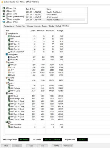

Jocikablack
Motion_Blur #14121 üzenetére
Nálam az FPU teszt 3 perc alatt 92 C. Bár a 9900K sajnos forrófejűbb
Le is lőtte az aida a gépet..
