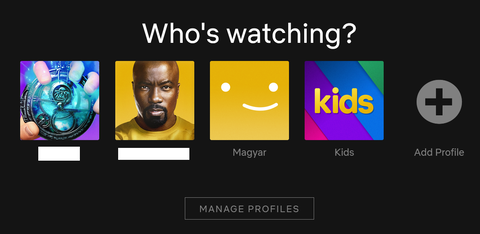

DeFranco #31589 üzenetére
Öhm, de hiszen ez alapból benne van?
Kell lennie egy Kids profilnak.
Ha nincs, akkor hozz létre egyet, és a Manage Profiles alatt tudod módosítani a korhatárt.
Itt annyi van, hogy magának tud böngészni és hozzáadni a korhatárral, így nem neked kell, hanem elvileg biztonságosan böngészhet.
Csak meg kell neki mondani, hogy apa fejére ne kattintson, van neki sajátja. -

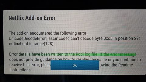

Hogy lehet a Netflix My Listet egyben hozzáadni a Libraryhez? Mappákon van külön opció erre, de nem szeretnék 200 tételt egyesével bedolgozni.
Illetve egyet kipróbáltam, de nem került be a listába. Kell forrásként hozzáadnom egy külön mappát? -
#75501312
Felraktam a ceemmc -x paranccsal a CE-t a belső tárhelyre, a 3-as opciót választottam, az volt az, hogy USB-n lévő rendszert másol fel. Most viszont nem látom azt az opciót a Power menüben, hogy Androidra bootoljon az alap skin alatt.
Az általam használt skin alatt van opció a menü szerkesztésére, de a Power menü alatti opciókat nem dobja ki, így hiába szerkesztem az egysoros paranccsal, nem működik.
Hogy tudom android módban újraindítani a dobozt?
Illetve hogy tudnám betenni a Power menübe ezt az opciót?
Vagy van erre külön addon akár, amire rányomok és akkor a 2 soros parancs végrehajtódik?
Vagy nekem az is jó lenne, ha van beállítás arra, hogy a Netflix nem órákig töltődik, mert most hosszú másodpercek telnek el menüben mászkálás során. -
