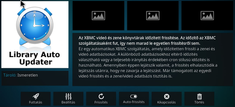

Nekem mondjuk az tetszene ha azt be lehetne állítani, hogy a médiatárat is tisztítsa minden indításnál. Ne kelljen állandóan menübe lépegetni. Erre van megoldáa az alap skinnél? Vagy valami olyan skin, ami tényleg tuti és be lehet ezt állítani?

Köszönöm, ezek megvannak, de írtam is, hogy nem kapcsolgatom ki a box-ot, úgyhogy az indításkori frissítés ilyen formában nem játszik, valamint nem akkor szeretném frissítgetni az egészet, amikor leülünk nézni valamit. Ezért lenne jó valami olyan beállítás, ami bizonyos időközönként befrissíti a háttérben.
junkpod:
Köszönöm, valami ilyesmire gondoltam!
Utánanézek a dolognak.
blakey
A médiatár frissítése van amelyik felületeten eleve a főoldalon van, csak rámész és elindítod, a többinél belépsz a médiatárba és jobboldali sávban lesz a frissítés lehetősége. Ha minden indításnál szeretnéd akkor azt a Beállításoknál teheted meg. Még vannak parancssosor megoldások, nem tudom, hogy szeretnél-e olyanokkal foglalkozni.
Kowax
Azt hol tudom beállítani, hogy amikor új tartalmat adok hozzá a könyvtárhoz, ahol a filmek vannak, akkor automatikusan frissítse a médiatárat? Vagy esetleg valami beállítás, hogy bizonyos időközönként frissítse? Folyamatosan megy a box, nincs kikapcsolgatva.
Előre is köszönöm a segítséget! -

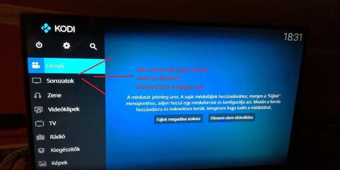

Ha pedig a "Videók" menü alól teszem ki a kedvencekbe például az általam kiválasztott mappákat, akkor külön mappa szerint jeleníti meg őket, viszont akkor a "Filmek" mappámat, ahol a filmeknek külön mappáik vannak, nem bontja ki őket úgy, hogy látható legyen a tartalmuk, csak magát a mappát látom, de a tartalmát nem!

Lejátszási listákat tudsz létrehozni, azt még nem néztem meg, hogy a gyári felszínen kitehető-e a főmenübe, Confluence esetén szerintem nem, Estuary esetén talán, Aeon Nox esetén biztos viszont azt tudnod kell, hogy a szkennelés során figyelembevett műfajok szerint tudja besorolni. A másik megoldás, hogy a Videók/Mesék mappát használod.

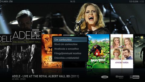

Egyébként, hogyha megnézed a szerkesztést, akkor január 28-ig az volt a cím, amit én most megint beírtam, akkor erre változott:
Csillagok háborúja - IV. rész - Egy új remény
Utána február 7-én lett ez a cím: Csillagok háborúja
A másik kettőnél ugyanez.
Szóval nagyon-nagyon hosszú ideje az eredeti cím: Star Wars: IV. rész - Egy új remény stb volt. Utána két ember elkezdett ezen változtatgatni... -

Ebben van, igazság, azonban 1,5 hónappal ezelőtt még úgy volt, ahogy írtam. Utána valaki változtatott ezen. Ez blakely kollégát is meglepte [link], nemcsak engem! Nekem is csak akkor tűnt fel, amikor a filmgyűjteményben tisztítást kellett végrehajtanom.
Olyan egyébként lehetséges, hogy egy filmnek több címe van? Hogyan lehet manuálisan szerkeszteni? Az. nfo-ra gondolsz?
