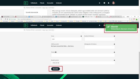

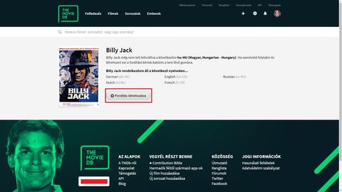

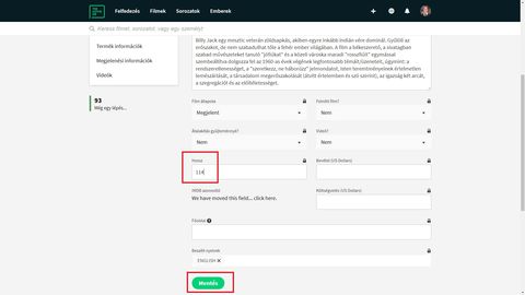

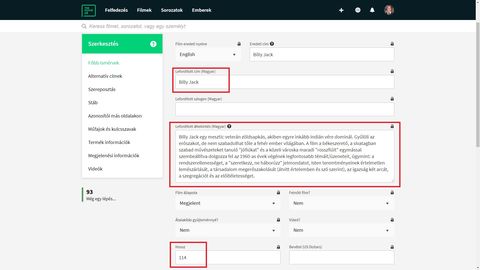

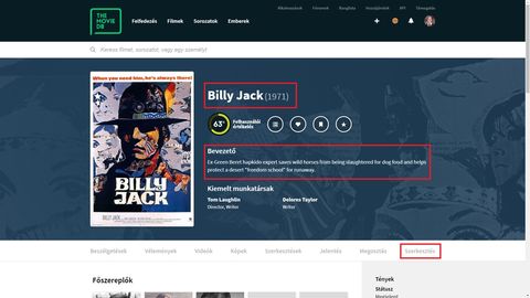

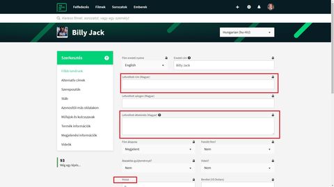

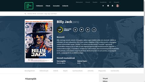

Borisz76
Borisz76 #18786 üzenetére
Csak , hogy kedvet csináljak a filmes adatbázis kezeléséhez, szerkesztéséhez.
A TMDB oldalon találtam egy filmet ami elég régen készült mégsem tartalmaz magyar nyelvű leírást.
Mivel nem ismerem a filmet és a történetét ezért infót kell keresni.
A port.hu és a mafab.hu oldalakon szoktam keresni.A példámban a Billy Jack c. film szerepel.
Keresés után ezt dobj az oldal :
Regisztáció és bejelentkezés után Szerkeszthetővé válik az oldal.
Ezeket a mezőket kell kitölteni:
A beírt infót ezúttal a port.hu-ról szereztem be. Másolás / Beillesztés módszerrel.
A lap alján a Mentés lehetősége :
Ezután ha a filmet hozzáadom a Kodi-hoz , már lesz magyar találat.
Mint látható pár kattintás az egész és gyorsan megvan.
Persze ha van a filmról valami használható információ.Mielőtt egy filmet hozzáadnék a Kodi-hoz MINDÍG ellenörzöm, hogy van e hozzá rendes magyar cím és leírás ! Ha nincs , akkor pótolom. Ezt követően mehet a film a megfelelő mappába majd a Kodi-ban médiatárba.
Köszönöm a figyelmet.
