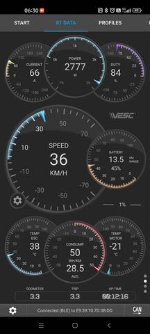

4000w-tól még messze, nincs beállítva a Vesc rendesen mert későn fejeztük be így is a történetet, annyi opció van h döbbenet, ezzel el fog menni pár nap mire normális lesz, egyelőre 48v-on 2800w-ig sikerült hajtani, nem merek többet beletolni mert cserélni kell még a motorkábeleket is biztos ami biztos.

Nem álmodom, szerdán érkeznek a 40T cellák, vezérlők épp ma kerülnek bele, kábelezés önmagában elvitt egy napot.
Nem most kezdtem azért, fél éve 45-50-es sebességgel használom, az útvonalam pedig echte ugyanaz, minden út hibát vakon ismerek.
Fullface bukóm van, protektoros kesztyű és térdvédő, protektor ing pedig beszerzés alatt.
Ismerek nem egy külföldi srácot akik 80+os sebességgel használják a dual Xiaomit napi szinten másfél-2 éve erősebb konfiggal (2x1200w-os motorral, 8000w felett 20s-en).
Jelenleg egy booster fék van fent de tervben a magura mt5 hiclose is, de egyszerre nem lehet mindent megvenni sajnos, véges a fizum -
