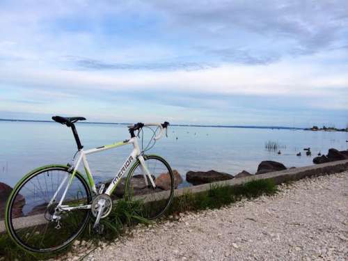

Szép gép! Használd egészséggel!

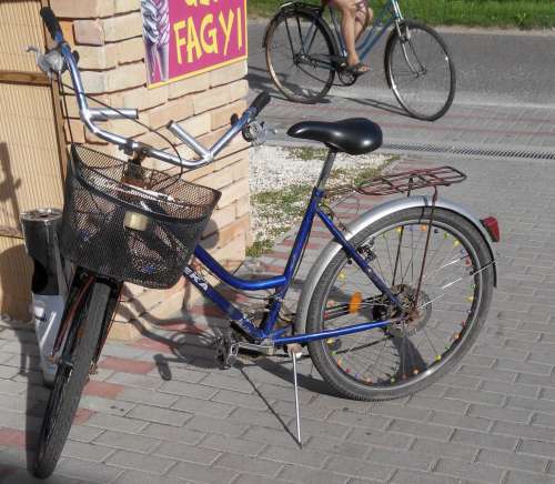

Legalább 6 bringából van, a hátsó csomagtartó meg erősen emlékeztet a régi BX3 bringám csomagtartójára...
