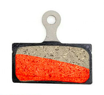

Hasaggymeg #148975 üzenetére
Mondjam, vagy mutassam?
#148973-hoz: Amúgy mint említettem, az én váltóm is köszöni szépen, elvan kotyogás nélküli görgővel is, szóval ez a Shimano mérnökei részéről szorulna némi magyarázatraÉs most valami egészen más:
Én elhiszem, hogy nem értek hozzá, ésatöbbi, de egy fékpofának nem kellene a teljes felületével a féktárcsán csücsülnie fékezés közben?
A hátsó kerekemen így van beállítva, az elsőn viszont a pofák kb a 2/3-a talán fogja a tárcsát.
Így néz ki a fék:
[nagykép]
És kb így kopott a fékpofa (nem akartam még egyszer kipiszkálni egy fotóért):
A jobb oldalon ér hozzá kevésbé a féktárcsához értelemszerűen, és az néz lefelé.Vajon elég lenne megfordítani a fékadaptert, és kihajítani az alátétet az adapter és a féknyereg közül?
