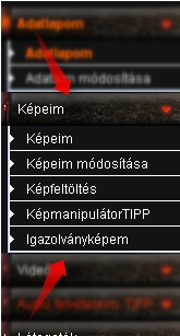

Hogyan lehet megoldani, hogyha van egy menüm (css), akkor amikor az egyik menüpontra klikkelek, akkor a menü helyben maradjon, és a látható oldalnak csak az egyik része hozza elő az kívánt információt?
Kösz:piadex2

Sk8erPeter
Itt pont ilyen jellegű (alatta lévő menüpontot lefelé toló) megoldást mutatnak be:
Dynamic Drive - Glossy Accordion Menu
Itt végül is a kódon csak annyit kell változtatnod, hogy a saját háttereid és képeid elérési útját teszed be, és már kész is. -
Kib4
Hali
Azt hogyan tudnám megcsinálni a weboldalamon hogy ha baloldalt rákattintok egy menüpontra az így lenyíljon és alatta azon belül lévő dolgok legyenek .
De úgy hogy a szövegre keljen rákattintani ennél a menünél a képekre -
