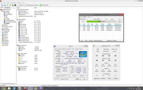

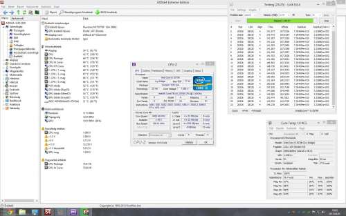

Itt egy kép LinX alatti terhelésről, és a hőmérsékletekről:
A proci egyébként 50-55fok körül mozog Bf3 multi alatt, amivel meg vagyok elégedve.
WHEA hibáknak nyoma sincs márKöszi mindenkinek a segítségét!

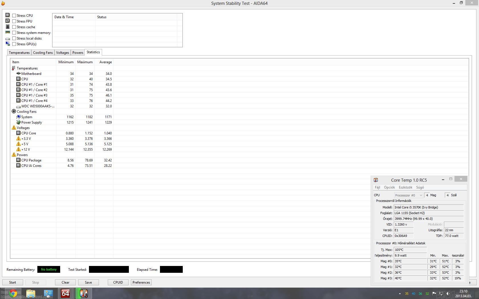

Ez az eredmény játék előtti, alatti, utáni eredményeket mutat, és benne van egy LinX is (AIDA64 táblázatban LinX-es hőfokok, a coretemp táblázatába meg Bf3 alatti hőfokok vannak).
A képen látszik, hogy idle-ben leugrott egyszer 0.880V-ra. Véleményem szerint ez az oka, annak, hogy ha offsetbe lejjebb állítom, még kevesebbet ad, és ott már instabil. Kérdés: hogyan tudnám megoldani, hogy a terhelés alatti feszültségek lejjebb jöjjenek, viszont idle maradjon ott ahol van, vagy akár egy századnyi feszt még rátennék. Mostani beállítások: LLC1, Offset: -0.180V. Az összes C-state be van kapcsolva.

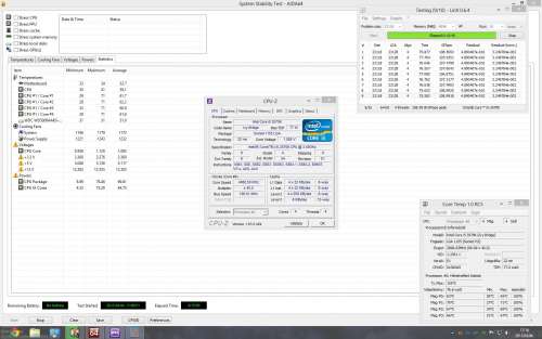

Most végre talán kaptam egy stabil beállítást:
4ghz, feszültséget UEFI-ben Offset: -0.175V-ra tettem, windowsban ez 1.080V-nak felel meg átlagosan. (8 ezredeket ugrál fel le néha). LLC level 5-ön van. Hőmérsékletek látszanak a képen, maximum 70fok, játékokban 50-55.
Szerintetek milyen eredmények? Később aztán lehet, hogy feljebb húzom. Próbálgattam még LLC1,2-vel, de sokkal több feszt kért, és már 1.120V-nál meghalt.Szerk: Az eseménynaplóba, olyan WHEA warning-om sem volt ezzel a beállítással már.

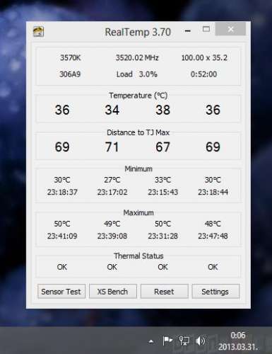

Majd még holnap elbohóckodok vele. Mára inkább ezt küldeném:
Ez bf3 alatt mért proci hő. 4ghz-en, 1.1V-on. Igaz a CPU-t szinte alig használja a gép, mert 4850 szegény megszakad a játékok alatt. Majd megnézzük az új kártyával hogyan alakulnak a hőfokok. Minden esetre, majd ha megyek tovább tuningban, akkor a lehető legkevesebb fesszel akarom csinálni. 4.1ghz-nél már kell neki egy kis kakaó. -
