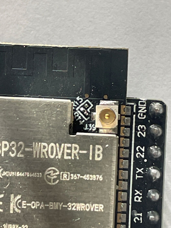

Sok esp32 meg 8266 megfordult nálam de ilyen hibaval nem talalkoztam. En inkabb arra tippelnék hogy a hozzá csatlakoztatott antennaval lehet a gond, ha a kulso csatlakozoval fele nez az ellenallas, akkor az az aktív es ha az antenna nem jo akkor siman lehet. Utana kellene nezni forumokon hogy mi van ha a beepitett antenna fele áthidalod?

Még annyi, hogy multiméterrel ránéztem, van kontakt a csatlakozó tüskéje és az R14 között.

Szavamra nem kaputelefonnal fotóztam, de már sötét volt.
Ott a kis R14 a külső csatlakozó felé befordítva.
Engem igazából az aggaszt, hogy az Arduino IDE példái közül a wifi connectiont és a wifi AP-t is feltöltöttem rá, ami semmi mást nem csinálna, csak a wifit tesztelné, de semmi sem látja.
Elképzelhető, hogy nem működik rajta a wifi?

Nekem nincs külső antennas eszközöm és azt láttam a neten, hogy egy smd ellenállás néz vagy belső vagy a külső anetenna felé. Itt nem látom neked az smd ellenállást, bár ehhez nem túl jó minőségű a kép. Amit még sikerült megnézni, hogy a WROVER ESP32-nél a KARadió32 hivatkozik rá, hogy bizonyos beállításokat meg kell változtatni, ezeket a githubon megtalálod.

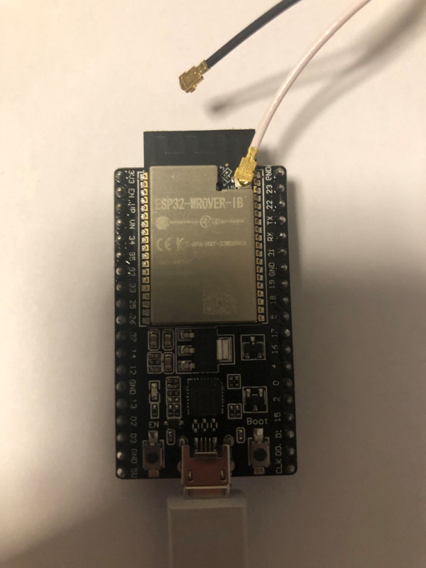

Próbáltam laptoppal is, annak erősebb az antennája, mint a telefonnak (még több wifit talált a környéken). A telefont odatettem a board mellé, akkor sem találta meg. Tettem rá egy laptopból bontott antennát, próbáltam nélküle is, mert esetleg rosszul csatlakoztattam. Tettem rá wifi connection tesztet, AP mode tesztet, nem látja a routerement, és én sem látom. -

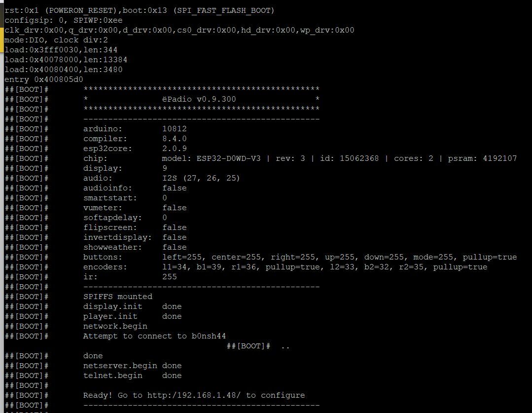

A sorosporti képet a bootolás folyamatáról kérlek mellékelj, hogy lássuk hol akad el a folyamat. -

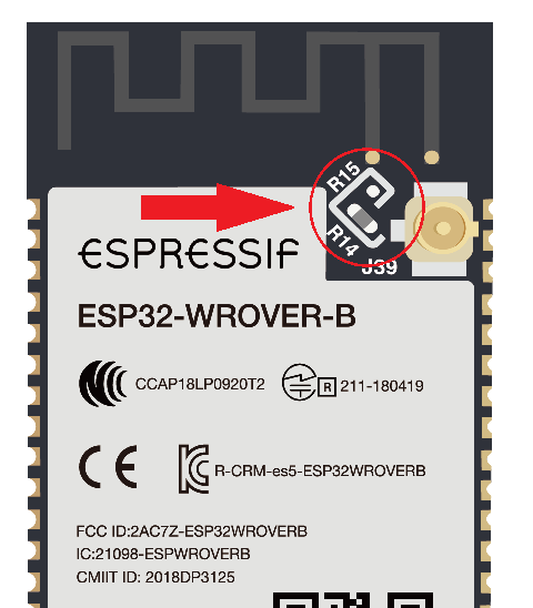

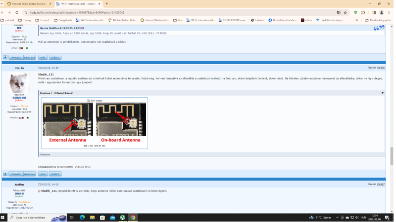

Az antenna csatlakozónál található átkötés a panel és a külső antenna közül lehet választani. Ezt nézd meg hol van az átkötés. A rajzon jól kivehető az átkötés, mikor melyiket választod. Ez sima átkötés nem ellenállás! Feltehetőleg külső antennára van átkötve, ezért nem látod a wifit. -

Közben néztem a sorosport monitort. Jónak kellene lennie, de a wifijét nem látom. Lehet, az a gond, hogy Wrover IB-t vettem, azon van külső antenna csati, de nincs hozzá antennám. Bújom a netet, lehet, hogy alapban nem használja a PCB-n lévő antennát?! -
