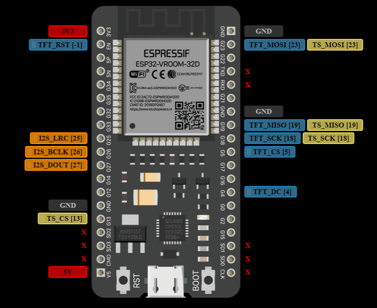

Legegyszerűbb a bekötéseknél nélkülözd a touch bekötését, ne csak a programban ha nem fizikálisan is. (csak 1 ötlet)
A kijelző tesztelés Arduino IDE-ben történik.
1. az ESP32 memória törlés
2. a példák között keresd meg az Adafruit/ILI9341/graphicstest programot.
A #define TFT_DC 4
#define TFT_CS 5
csak hogy kötődjön a yoradio-hoz ,
a mosi-23, miso-19, sck-18 (standard bekötés),
fordítás és feltöltés.
(csak megjegyzem régen teszteltem kijelzőt, s remélem hiba nélkül fordít)Azért ellenőrizd a könyvtárak meglétét a yoradio-hoz

Megjött az új, mostmár a megfelelő kijelző, de eddig még nem működik.Így kötöttem be:
RST (Reset a kijelzőn), MOSI, MISO, SCK, CS, DC, 3V3 (VCC a kijelzőn) és GND és se kép se hang.
Pedig tudom, hogy korábban a myoptionst úgy forgattam bele, hogy ezzel a kijelzővel. -

Jelen esetben igy néz ki:#ifndef myoptions_h
#define myoptions_h
/* Generated by myoptions.h generator - v0.8.1 */
/* https://e2002.github.io/docs/myoptions-generator.html?r=71,43&i=15,16,17&v=27,26,25 */
/* Put this file next to yoRadio.ino and restart Arduino IDE. */
/* !!! Do not be alarmed, all right, the default values are not included in this file !!! */#endif
A "https" sor tartalmazza a beállításokat.
A standard beállítástól eltérő adatok lesznek bejegyezve:#ifndef myoptions_h
#define myoptions_h
/* https://e2002.github.io/docs/myoptions-generator.html?r=71,43&i=15,16,17&v=16,17,21 */
#define I2S_DOUT 16
#define I2S_BCLK 17
#define I2S_LRC 21
#endif -

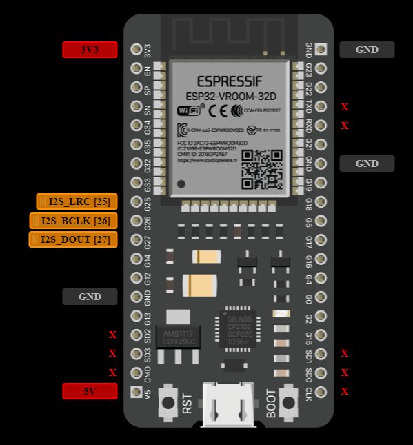

#572
Köszi meglesem majd őket.

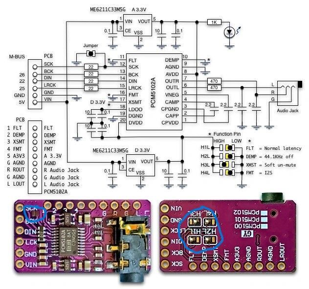

Közben amúgy bekötöttem a pcm5102-t, szerintem jól de hang az nincs..
Ötlet?ezt követtem:
VIN ment az 5V-ra.
GND a GND-re
LRCK ment 25-re az LRC-re.
DIN a 27-re (DOUT)
BCK pedig a 26 (BCLK), de hang az nincs sajna.myoptions.h -ba a hanggal kapcsolatban nem írt be semmit.
A generatorba azt válaszottam hogy i2s external. -

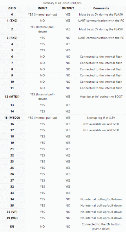

Ha panel nélküli encodert kötsz be, akkor nem használhatod a myoptions.h generátor alapértékeket (GPIO34,GPIO36,GPIO39), mert ott pont nincs belső felhúzó ellenállás a chipben.
Olyat pineket kell választani ahol a táblázatban az input YES és a comments-ben nincs "No internal pull-up/pull-down" megjegyzés.
Pl. amikor teszteltem ezekre kötöttem (de ha WROVER -ed van, akkor a 16,17 nem jó, mert oda a PSRAM van bedrótozva):

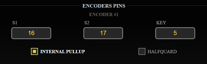

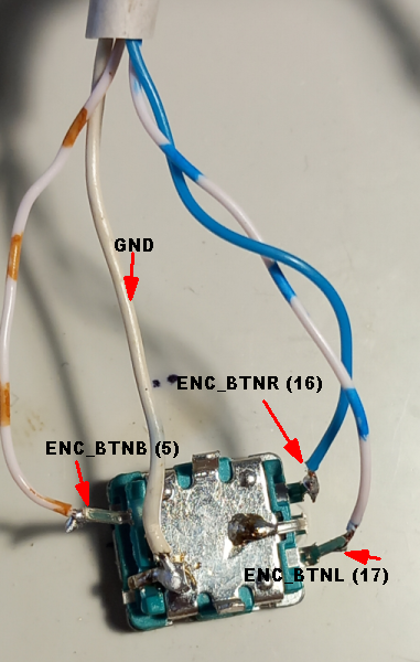

Ezért a myoptions.h -ba ez került:
#define ENC_BTNR 16 /* Right rotation */
#define ENC_BTNL 17 /* Left rotation */
#define ENC_BTNB 5 /* Encoder button */
A bekötés meg ilyen volt:
A nyomógomb egyik vége és a középső kódláb is GND-n van. -
ThomasP75
lelkes újonc
Szia! Én panel nélkülit használtam eddig, de szoktam felhúzó ellenállásokat tenni a bemenetekre.
Elvileg a myoptions.h #define ENC_INTERNALPULLUP true engedélyezi a bemenetek belső felhúzóellenállását, ez alapbeállításban true, így emiatt működnie kellene ellenállások nélkül is, de én még így nem próbáltam. A kondik is elhagyhatóak, itt nincs nagy jelentőségük. -

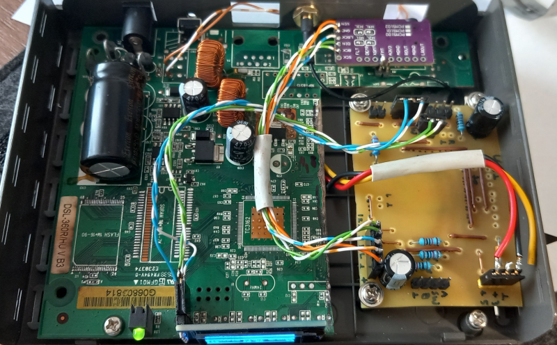

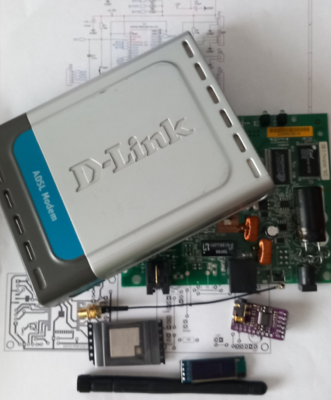

Az elmúlt esős napok felpörgették az ADSL modemből rádió projektet.
Felesleges alkatrészek ki lettek forrasztva, PCM és a kijelző a helyére került.
Kondik nem fértek el ki kellett vágni a helyet az ESP32 NYÁK-jának.
így már befért:

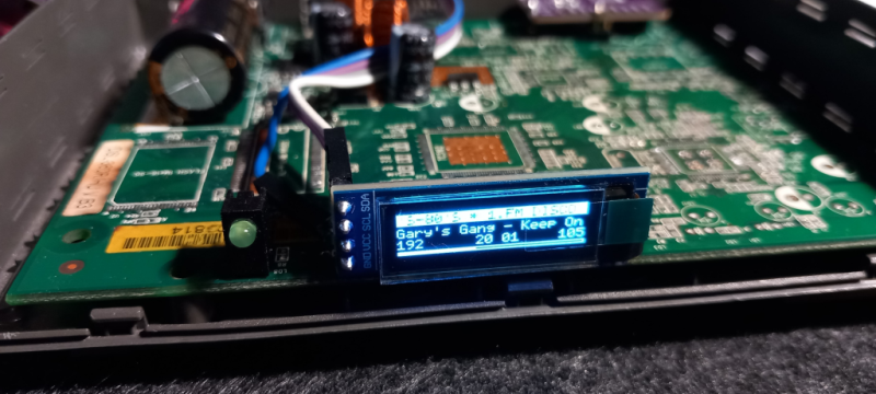

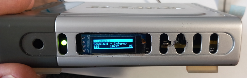

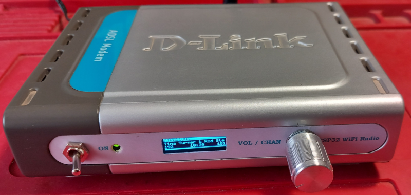

Aztán kapott egy előlapot is:
Eredetileg az idő, és a bitráta jobb oldalon volt, de engem zavart hogy belegörgette a szöveget ezért átraktam az utolsó sorba a hangerő elé:
Ehhez módosítani kellett a
yoRadio\src\displays\conf\displaySSD1306x32conf.h -ban a 23-24. sort hogy végig scrollozzon és az előadó számcím is kisbetűs lett:
const ScrollConfig metaConf PROGMEM = {{ TFT_FRAMEWDT, TFT_FRAMEWDT, 1, WA_LEFT }, 140, true, MAX_WIDTH-6*5-2, 5000, 2, 25 };
const ScrollConfig title1Conf PROGMEM = {{ 0, 11, 1, WA_LEFT }, 140, true, DSP_WIDTH-6*4, 5000, 2, 25 };
const ScrollConfig metaConf PROGMEM = {{ TFT_FRAMEWDT, TFT_FRAMEWDT, 1, WA_LEFT }, 140, true, MAX_WIDTH, 5000, 2, 25 };
const ScrollConfig title1Conf PROGMEM = {{ 0, 11, 1, WA_LEFT }, 140, false, MAX_WIDTH, 5000, 2, 25 };
bitráta áthelyzés:
const WidgetConfig bitrateConf PROGMEM = { 0, 11, 1, WA_RIGHT };
const WidgetConfig bitrateConf PROGMEM = { 0, 20, 1, WA_LEFT };
óraáthelyzés:
const WidgetConfig clockConf PROGMEM = { 0, 1, 1, WA_RIGHT };
const WidgetConfig clockConf PROGMEM = { 45, 20, 1, WA_LEFT };
és a negatív óra kijelzést is állítani kellet normálra:
yoRadio\src\displays\displaySSD1306.cpp
120. sor
setTextColor((network.timeinfo.tm_sec % 2 == 0) ? 0 : 1, 1);
cserélve lett:
setTextColor((network.timeinfo.tm_sec % 2 == 0) ? config.theme.clock : config.theme.background, config.theme.background);
és
setTextColor(0, 1);
cserélve lett:
setTextColor((network.timeinfo.tm_sec % 2 == 0) ? config.theme.clock : config.theme.background, config.theme.background); -
ThomasP75

forraszd össze azokat amik be vannak karikázva
