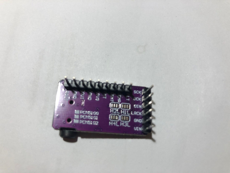

DonJoker
bimbula53 #413 üzenetére
Szia,
3 kép a DAC-ról.
[kép] [kép] [kép]
Nem tudom mennyire látszik az chip. Nagyítóval nézem:
PCM5102A
BB 28T
CK20G4 (G nem biztos, lehet Q)
Rákeresve egyiket sem talátlam.

DonJoker
Nekem ezzel nincs szerencsém.
Megcsináltam a forrasztásokat. 1 Low, 2 Low, 3 High, 4 Low
Nem adott ki hangot. Az SCK-hoz is tettem egy összekötést, ahogy pivi.l bekarikázta a képen. Még mindig semmi -
DonJoker
Legyetek szívesek segítsetek a PCM5102 bekötésében.
Megérkezett a pakkom, Wroom + PCM5102. Összeraktam, a YoRadiot rátöltöttem, beállítottam, töltöttem rá rádió listát. Elindul, megy, mutatja az időt, lejátssza az állomást, megy a VU meter, viszont hangot nem ad ki.
Kapott 3,3V-ot a VIN lábra, GND és SCK GND-n, LCK a 27-es lábon, DIN a 25-ös lábon, BCK a 26-os lábon. De láttam más bekötést is és a 25,27-et már felcseréltem, úgysem megy.
Világít rajta a LED, valami történik… ez elvileg egy line kimenet. Erősítőre kötöm, de semmi.
Legyetek szívesek segítsetek, mit hagytam ki?
Köszönöm szépen! -
DonJoker
Még annyi, hogy multiméterrel ránéztem, van kontakt a csatlakozó tüskéje és az R14 között.
