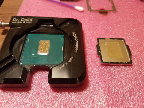

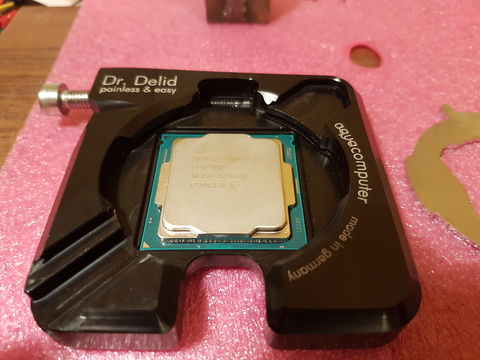

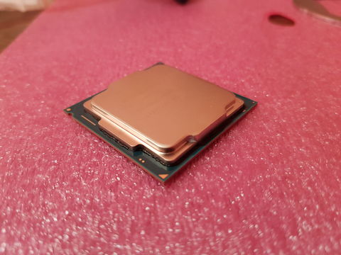

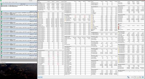

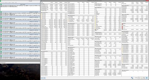

Az átlag vásárló azt sem tudja, hogy a processzornak van úgynevezett hőmérséklete. Megveszi, hívja az embert, aki feltelepíti és rárakja a steam-et, aztán játszik. Igaz, hogy AVX-es stressz tesztek alat nagyon melegednek a processzormagok, de, ha nem olyan nagy a hőtermelés, akkor a paszta is elvégzi a dolgát. Nálam játékban delid előtt is 65-70 fokosak voltak a magok, delid után pedig 60-65, viszont prime95 alatt delid nélkül 3 másodperc után 100°C-nál kiakadt, míg delidelve megállt akkor is 70°C-on, viszont a stressztesztet kivéve, még 4.5GHz-en is tökéletesen használható volt a processzor delid nélkül.
Szóval mindennapi használatban a delidelés totálisan felesleges, ha egész nap renderelni akarsz és húzod is a processzort, akkor oké, de ez már nem mindennapi használat ugye... Az OEM gépben nem lesz húzva a processzor, a feszültség is normális szinten lesz, tehát még stresszteszt alatt is üzemképes lesz a processzor, így nincs probléma.
