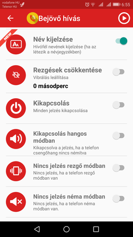

notify-ban ha nálam ez be van kapcsolva akkor mutatja, ha ezt kikapcsolom, akkor nem mutatja...legfrissebb 4.28.17 verzió

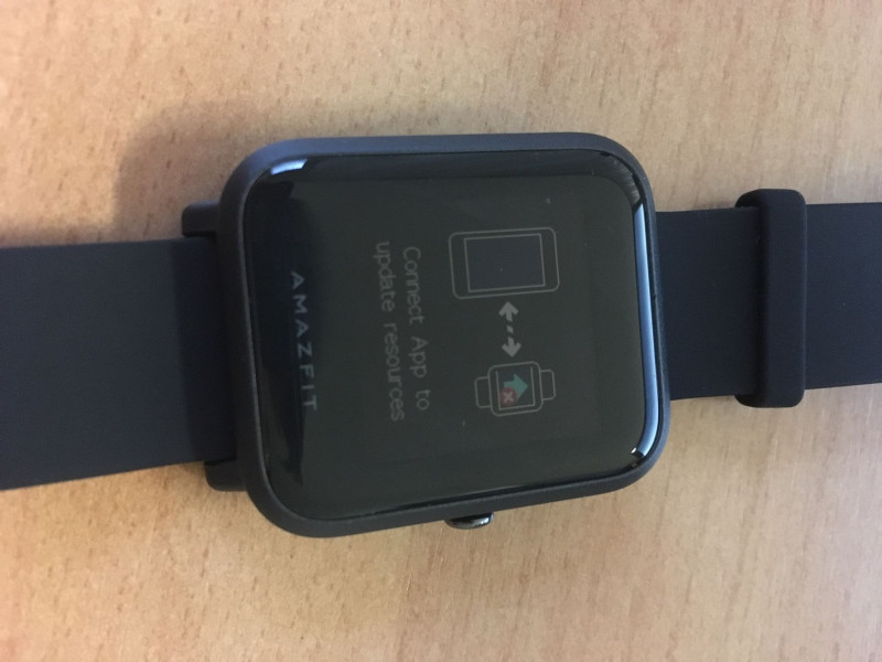

Kollégám is vett egyet, de nem akar menni a Samsung J3 2016-on - MIFIT nem látja! Az én Samsung S7-edegemmel megy. Ugyanakkor a Notifyvel ment neki...
Mindent próbáltunk, végül arra gondoltunk, hogy az én telefonomon újratöltjük a firmwarejét. Mifitel enyémet leválasztottuk, majd csatlakoztattuk az övét.
Utána a Notifyvel ráengedtük a firmware frissítést.
Erre az én órámat frissítette és ugyanebbe a köztes állapotba került...
Az itt leírt módszerrel helyreállítottuk az enyémet, de az övével nem tudjuk mi lehet?

Hogyan tudom elérni, hogy bejövő hívásnál a nevet kijelezze? Próbáltam Mifittel, Notifyvel, Alert bridge-vel, de csak annyit ír, bejövő hívás. Már szinte minden beállítási lehetőséget kipróbáltam.

Kisnyikhaj #779 üzenetére
A res fájlt kell frissíteni.
Play-ről tedd fel a mi fit-et. Most ahogy írom, a 3.2.6 van fent.
Csatlakoztasd, ha frissíteni akar akkor hagyd végigmenni.
Ha jó lett, kész vagyunk, leválasztható.
Ha nem, akkor kézi firmware frissítés:
- Play-ről telepítsd a Total Commandert. Megnyitod, telepített alkalmazások sorra rányomsz. Kikeresed a mi fit-et, ikonját bepipálod.
- A képernyő szélén a nyilakkal átmész a másik ablakba. Rányomsz mondjuk a Letöltött fájlok sorra.
- Hárompöttyös menüben új mappa, névnek beírod hogy mifit. Belemész a mifit mappába.
- Nyilakkal vissza a másik ablakba, alul megnyomod a copy gombot, átmásolod.
- Nyilakkal a másik ablakba mész, ott kell legyen az apk fájl. Ha megvan, akkor a képernyő szélén rányomsz az = jelekre.
- Rányomsz az apk fájlra, aztán megnyitás zip-ként.
- Bemész az assets mappába, legörgetsz, megkeresed a három mili_chaohu kezdetű fájlt és kipipálod az ikonokat.
- Copy gombot megnyomod, átmásolod őket. (Ha kiírja hogy a funkció nem támogatott, akkor 3 lépéssel előbb nem nyomtál rá az = jelekre. Átváltasz a másik ablakra, felgörgetsz, kis házat megnyomod, letöltésekbe bemész mifit könyvtárba bemész, visszaváltasz a másik ablakba és újrapróbálod ezt a pontot)
-Visszaváltasz a másik ablakba, és az apk mellett a firmware 3 fájlja is ott lesz. Gratulálok, sikeresen kicsomagoltad a friss firmware-t.
Első lépésként a res-t kell megpróbálni telepíteni. Vagy gadgetbridge, vagy notify kell.
- Ha sikerült gadgetbridge-el csatlakozni, akkor hosszú nyomás a mili_chaohu.res fájlon, Küldés, FW/Alkalmazás telepítő. Bejön a gadgetbridge, install gomb, kész.
- Ha a notify működik, akkor ott a firmware frissítésnél kell tallózni, belső tárhely - Letöltések - mifit mappában kiválasztod a mili_chaohu.res-t és ráküldöd.Ez szinte mindig megoldja a dolgot, megjelenik a számlap. Ha mégsem, akkor ugyanez a művelet a mili_chaohu.fw fájllal is.
Ha kész, akkor mifit elindít, szinkronizálás, ha még akar gps-t és agps-t frissíteni akkor azt végig kell várni. A gps frissítés nagyon sokáig tart, türelem!
Kész! -
Kisnyikhaj
Megjött az órám, annyi a bajom vele, IOS mifit appal csatlakoztattam a készülékhez, a mifit felfrissítette és így kínaiból angol lettt, utána GPS-t frissítette vagy mit, utána már csak ez a felirat fogadott. Érdeklődnék, hogy ilyenkor mit kell csinálni?
Találtam hozzá egy videót([link]), de mivel csak tabom van azzal próbálkoztam, de ott a Gadget bridge nem látja a készüléket, Notify & Fitness az viszont látja. Valahogy nekem a videóban leírtak nem nagyon jöttek így össze, esetleg valakinek valami ötlet vagy lehet én csináltam valamit rosszul vagy tabon vagyok esetleg valamiben korlátolt nem tudom, de kicsit idegesít. Előre is köszi a segítséget. Esetleg más megoldás, valamivel egyszerűbb létezik?
Annyi, hogy ha értesítest kapok az óra ugyan úgy rezeg.
