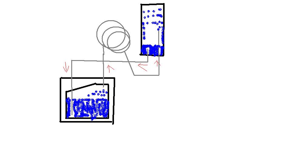

azt nem igazán értem, mit is kéne látnom videón? hogy forr a víz a 4 lyukban? azok ablakok?
az a 2 cső, (a spirál), a hűtő 2 része közt. az mincsoda? az miből van? számomra nem teljesen világos az egész.
majd berakom a fordítóba, és átrágom, de elsőre nem tiszta. -

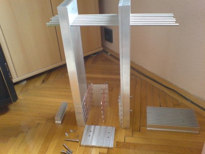

régen voltam. alakítás.
+ magyarázat. a cup hűtés alapja egy lamelláktól megszabadított mugen2. + bordák...(3x beteszem, mert on:
gány, lég, passzív topic...)ápdét. megjött a hűtő.
félig összerakva. a felső rudazat nem hőcső, hanem csak tartók. mint ahogy a fekvő bordák sem hűtenek, csak praktikum.

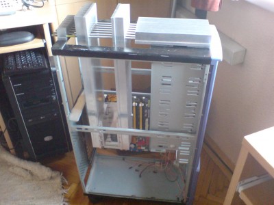

bent a helyén, összerakva.

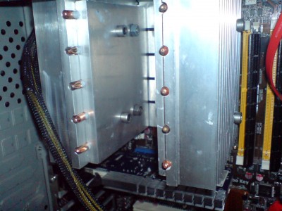

és közelről...
tapasztalat. a játékos konfigot nem szedem szét egyelőre, mert féltem ekkora súlyok alatt.
így ez egy régebbi lap, passzív 8400gs, E6300@1860@2660mhz@1.35vbios@1.3 load....
kis idő után idle 55-60, pime akármennyi idő után 72-74 fok.
nagyon kevés pasztám volt, így csak a csövek kaptak. a két alutömb között porzik....
biztos jobb lenne megkenve.
és sajnos van tervezési hiba, amit már előre sejtettem: a bordázattal nem párhuzamosan állnak a csövek, hanem merőlegesen. (mert máshogy nem is tud...). azaz pont maguk csövek vannak az alutömbökön belüli, felfelé irányuló hőáramlás útjában. egy idő után így is átmelegszik az egész. a borda alja és teteje közt jól érzékelhető a hőkülönbség. tehát a bordák méretét a hőcsőtől távol nem érdemes a végtelenségig növelni.
inkább a hőcsövek közvetlen környezetét kell megtámogatni + felülettel. pl.a felfogatásnál belül. annak is bordának kéne lennie. csak hát ugyanilyen, mint kívül van, már nem fér be, mert nem lehetne rögzíteni. azaz nehezen.
valami más megoldást kell kitalálnom. de az út határozottan járható.már tudom: a vga-nál egyeteln út maradt: átalakított fullcover vizesblokk, és belőle 8 db hőcső, a leghosszabb: 40 centis. és legalább 20 centi hosszan kell a bordákkal érinkezzen úgy, hogy a csövek jól eltávolodjanak egymástól. de ez a megvalósítás odébb lesz. először ezt kell hatékonyabbá tenni, utána a házat rendbetenni, majd beköltözik a nagy konfig. csak az egyik oldal nem lesz befejezve, ahová a vga hűtőszörnye fog kerülni.
(az pedig már csak pénzkérdés...)
