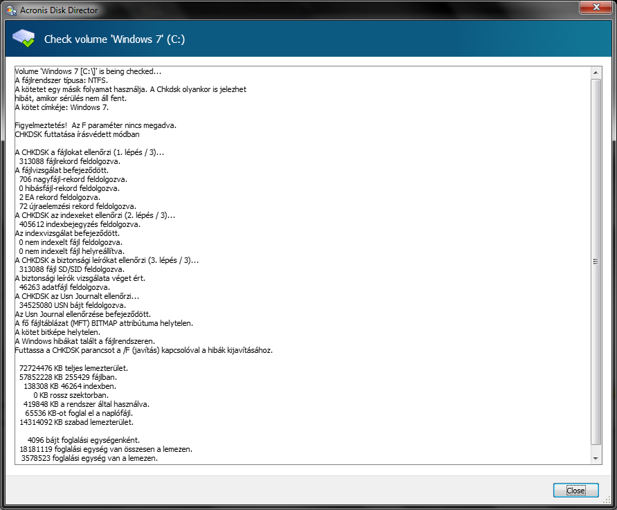

Lenne egy kis problémám. Nem hiszem, hogy hardveres jellegű, mert a HD Sentinel 100%-os kondíciót mutat. Win7 64 bit, 2,5" 500GB WD vinchester, laptopban.
Eszerint ugye sérült valamim. Acronius Disk Director Home 2011-es változatában a Check-re mentem a C meghajtón, amin a Win7 van. E kép szerint lefuttattam cmd-ben a "chkdsk /f"-et, ütemezte következő indulásra, lefutott az 5 ellenőrzés, nem talált hibát, viszont Acronisban még mindig jelzi a hibát.
Mi lehet a gond - ha ez egyáltalán probléma -, és hogy tudnám megoldani? -

Tehát, ha jól értelmeztem, akkor a HD Sentinel látja, hogy van egy szektorhiba, ahogy a HDD Regenerator is látja, hogy a smart mit mond, viszont mikor ráengedem a felületi scan-t, már a tartalék területről olvassa azt a szektort, így azt már nem tudja újra beformázni...ha jól értettem. Ha rosszul fogtam volna fel a dolgokat, légyszi jelezd.
Köszönöm szépen a segítséged ismét! -

Nem tudom, de kiírta Acronis h melyik fájlban volt a szektorhiba, vagyis HD Sentinel szerint "gyenge szektor", és mikor meglestem a fájlt (történetesen pótolhatatlan jpg kép volt), fele kép fekete, meg volt h egész kép elveszett. Szóval homi volt a WD, én meg hülye, h nem teszteltem használat előtt.
(#7447) priti:
Ha leformázod a vinyót teljes formázással, akkor már az elején kijönnek a lemezfelület hibái (ha vannak) és nem a később rátett adatod veszik el, hanem alapból megtalálja azt a homi részt a lemezen, ami annyira homi volt, hogy már besült. Szal ilyenkor már a 3 napos cseregaranciával visszaviheted és nem kell 30 napot várni rá, hogy kicseréljék, mert ennyi idő van a javításra, ami vinyó téren nem kifizetődő és inkább adnak egy újat, vagy nem tudom. -
Isten88
Én is quickformattal nyomtam egy 500-as WD Caviar Blue-t, 30 nap használat után 57 szektorhiba jött össze. Szerintem nem éri meg megspórolni egy új vinyónál a legelső lépéseket, mert erősen meg tudja hiúsítani a későbbi terveinket. Nekem sok kép veszett oda, ami csak nekem volt meg (pótolhatatlan).
Röviden: ne spóroljatok az új vinyónál az idővel. -
Isten88
Core2duo6600 #7389 üzenetére
Ments és törölj róla mindent, amit még tudsz, de mást ne csinálj vele és vidd vissza garival, ha még teheted. Ha nincs rajta garancia, akkor csak chkdsk és elkülöníti a használat alól a hibás szektorokat - tudtommal, ha nem így van, kérlek javítsatok ki, mert nem akarok félrevezetni senkit! Köszönöm!
- chkdsk-ra Acronist ajánlom, kiírja a végén h mit tett, a windows chkdsk-kel ellentétben -
