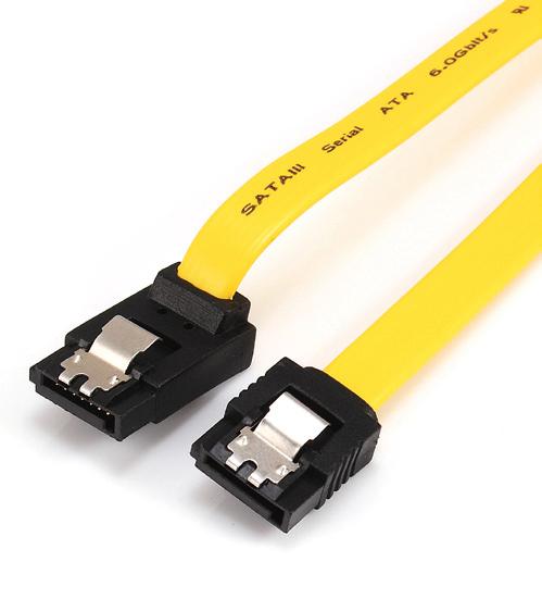

Kernel
z123456789 #31422 üzenetére
Ha az alaplapod legfeljebb SATA2 képes, akkor eleve mindegy.
A tápellátás nem befolyásolja a sebességet, az is mindegy ilyen szempontból. De attól még a csatlakozó elnevezése SATA-tápcsatlakozó, egyrészt a megkülönböztetés miatt is, másrészt a SATA-szabványnak a tápcsatlakozó is része.
Ezek a tápcsatlakozók egyébként megfelelő óvatossággal Hot Plug-módon is használhatók, aminek megvannak a szabályai: először a tápot, utána az adatot, levételkor pedig először az adatot, végül a tápot. A tápdugót pedig mindig egyenes irányban, pontosan illesztve, érzéssel, ugyanakkor határozott mozdulattal rátolni, ezt áramtalanított állapotban célszerű gyakorolni is.
Míg a régi molex alkalmatlan az üzem közbeni ki-be dugdosásra.
De aki nem biztos magában, kézügyességben, inkább egyiket se. Csak az érdekesség kedvéért leírtam, hogy ilyen is van, a SATA-szabvány lehetővé teszi, én többször alkalmaztam is.
A SATA3 kábel jobb minőségű és drágább, ezt a képességét fel is tüntetik rajta. A sárga szín nem jelzésértékű, nekem például fekete van, de piros is lehet, ha jól tudom:
