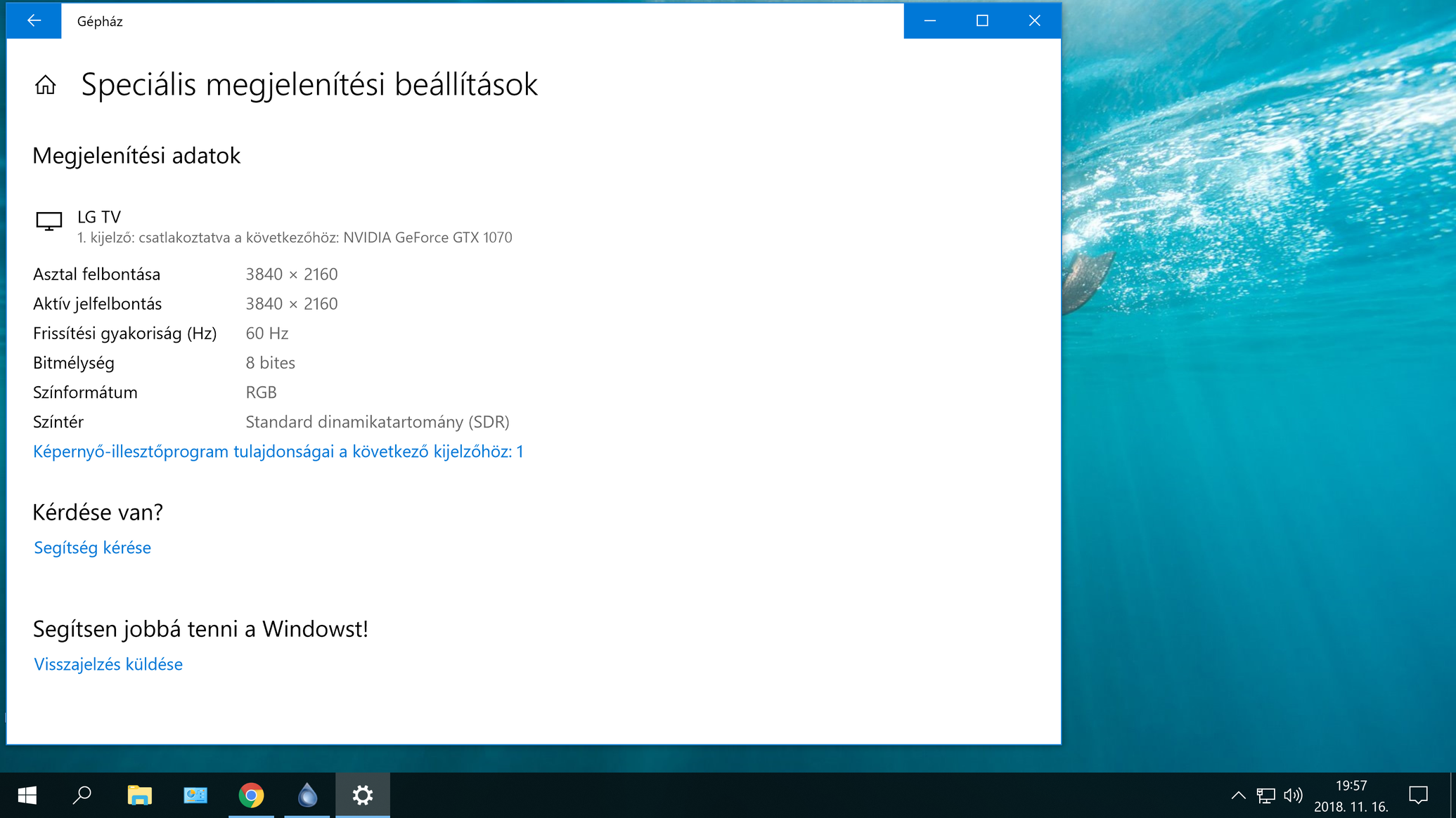

Csak azt tudom írni, hogy HDMI kábel hiba tuti okozhat ilyet, de hogy mi minden más még az elég "széles témakör". Lehet akár a csatlakozó is. Jól be van dugva mind 2 végén? Először egy másik kábellel próbálnám meg, olyannal amit tuti olyan amit írtam.
Szerk.: Mondjuk az a YCBCR 422 /10 Bit fura nekem. 4K-ra és 60Hz-re van állítva? Mert ebben az esetben max 10bit / 420-át tudnál beállítani.
szucsinka
SunMount3r #27192 üzenetére
csak pc-én csinálja bekapcsolt hdr-el
youtubrol vagy plex-el nézve saját playerével 4k hdr filmeket nem csinálja (mondjuk nézhetetlen állandoan bufferel)Rosszabb esetben mi lehet?

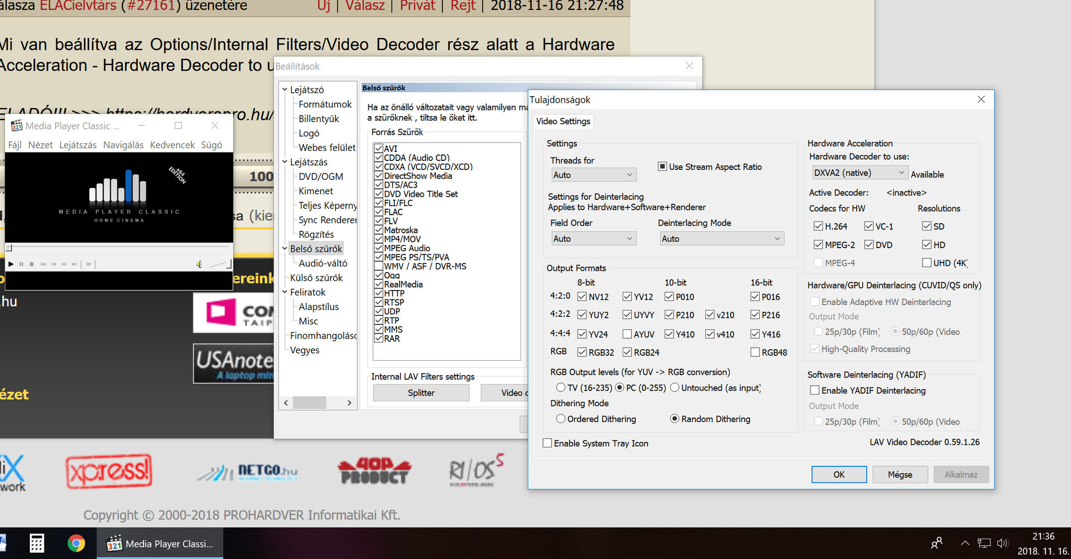

madVR nélkül a színek nem lesznek jók HDR esetén (fakó lesz), mert az MPC-HC nem támogatja önmagában a HDR videókat.
CUVID, Yadif....milyen ősrégi beállítások ezek... ma már nem jók és senki nem használja őket
Egy 1.8.3-as x64-es MPC-HC, a legújabb madVR-rel együtt és egy teljes beállítás reset rád férne. Egyébként hétvégén megcsinálom a téma összefoglalót és ez a topik lesz átnevezve UHD-ra,
Fandango
Lacielvtárs #27166 üzenetére
Állítsd át D3D11-re
Fandango
Lacielvtárs #27164 üzenetére
Jesszus, ez milyen régi verzió?
Fandango
Lacielvtárs #27161 üzenetére
Mi van beállítva az Options/Internal Filters/Video Decoder rész alatt a Hardware Acceleration - Hardware Decoder to use legördülő menüben?

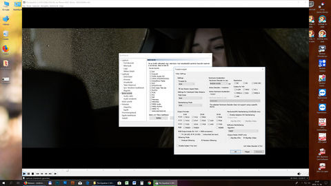

Lacielvtárs
Urak, jó estét. Remélem jó helyre írok...
Látom az uhd topik bezárásra került.
Itt lehet érdeklődni hogy egy uhd mkv MPC-HC progival hogy lehet megnyitni akadozas nélkül?
I5 7400 cpu, nvidia 1050i vga, 8 GB ram.
Mit nem állítottam be hogy menjen.?
Ha win saját playerevel indítanak, akkor az app centerbol fizetős x265 kodeket akar letolteni.
Ha letoltom menne a film?
Előre is köszönöm a segítséget -

HDMI 2.0 támogatott felbontások leírásának és a TV leírásának elolvasása a HDMI Deep Colour-ról -> Áhá, szóval nincs 4K 60Hz-en RGB-vel 10bit, tehát az NVIDIA vezérlőpultban 4K 60Hz YCbCr-t kell beállítani és ezt a beállítást Alkalmazva már kiválasztható a 10bit, valamint a TV-n engedélyezni kell a HDMI Deep Colour-t
