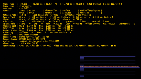

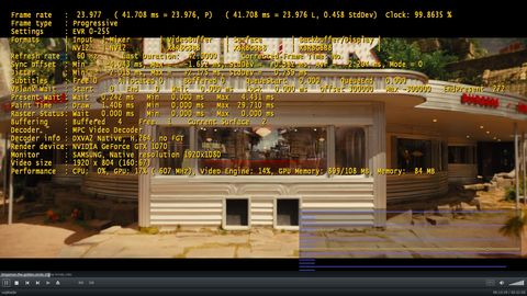

vitya81
Változás volt a windows frissítés, és feltelepítettem a GPU-Z programot (utóbbit ki is kapcsoltam videó lejátszás közben, de nem oldotta meg a problémát). Ennyi. uninstallálom....hátha.
huskydog17: fogalmam sincs mi az az interpolációs megoldás, ennyire nem akarok belemerülni. Működött ilyen hókusz-pókuszok nélkül is, inkább arra törekszem, hogy a 'hibát' elhárítsam. Mindenesetre köszönöm a javaslatot, és az időd.
misi021
MPC-HC-nál hogyan érhetem azt el hogy HDR-ben tudjak filmet nézni ?
PC-re van kötve HDMI-vel a 4K TV.
Mert olyat tudok hogy pendrivera ráteszem a 4K-s film Samplet és TV-vel lejátszom, úgy nagyon szép a kép ott már HDR-el megy.
Viszont PC-n nem tudom hogyan lehetséges ez. -
vitya81
A youtube-ra feltöltött videó nálad ezek szerint nem volt akadós, döcögős?
Eddig is 24 fps filmeket néztem és hidd el semmi kivetnivaló nem volt benne, folyamatos volt a kép(mozgás), viszont most zavaró és idegesítő... épp yotube videót nézek, ugyanez a helyzet, mintha folyamatosan remegne a kép. Úgy látom nem tudunk pontot rakni az ügy végére, megszokni nem tudom, majd ha már nagyon-nagyon idegesít akkor újrahúzom a windowst (más ötletem nincs). Köszönöm a fáradozást és a segítséget.
Üdv, Viktor

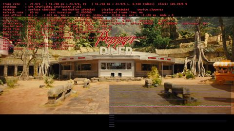

vitya81 #25279 üzenetére
Akkor legyen eredeti edition, az összefoglalóban van a link
A kép szerint minden jó, szerintem most vehetted észre, hogy a filmek 23fps-e nem igazán folyamatos, ami nem gond, mert ilyen. A TV adás például 50fps, tehát az folyamatosabb. Azt azért megpróbálhatod, hogy rákeresel a topikban a "videó átalakító beállítások" kifejezésre és a legutolsó hozzászóláshoz tekerve engedélyezed azt a három opciót.
