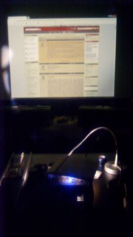

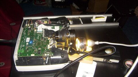

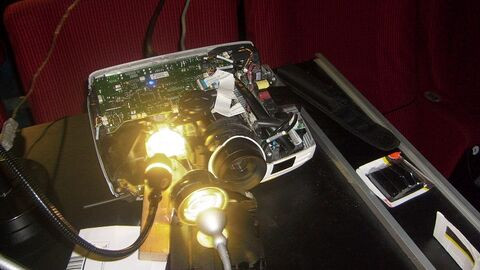

  • gyulaipal
    Először a képek, ha sikerül...
    Ezen lászik a két LED-es olvasólámpa "feje" ahogy odakanyarodnak a kollimátor lencsék elé. Az egyik kollimátor egy ugyanolyan baba-Barco lencséje, mint ami a képen van, a másik egy nagy, kétlámpás gépé (azzal messzebbről lehet "belőni" a tüköralagút szájába):
    A kicsi lencse "beletakar" valamennyire a nagyobb sugárkúpjába, de ezen kívül az összes fény hasznosul (az 1-2% kitakart mennyiség kivételével) mivel a legszélső sugarak is a maximális határszög alatt érkeznek meg. A legjobb eredményt valószínűleg hatszög alakú lencsékkel lehetne elérni, amelyek méhsejt-szerűen töltenék ki a felületet. Ehhez viszont üveget kéne "faragni", így a deszkamodell esetén sokkal egyszerűbb volt a különböző méretű kollimátorok (és egy kis "betakarás") használata.
    A második képen ugyanez szemből, jól látszik, hogy a két led fénykúpjának tengelyei "V" alakot formáznak:
    A harmadik képen a vetített kép, jó hosszú expozícióval (14 lumen a fényerő, az azért nem sok). A projektort letakartam egy darab hullámpapírral, különben a színkerék interferencia-szűrőiről visszavert fény elfedné a képet. A kép mellett balra így is látszanak egy ív részletei ... de hát a hullámpapír nyilván NEM valami szofisztikált megoldás erre a feladatra. A jobb alsó sarokba beletakar a nagyobbik kollimátort tartó szigszalag csík ... de hát a deszkamodell már csak ilyen dolog. Pontosabban ez azért több mint deszkamodell, hiszen képet vetít a falra.
    A teljes rendszer jelenlegi áramfogyasztása 36W. Ebből 30-at az 1400 pixeles kis Barco eszik, 2x3W-ot pedig a LED-es olvasólámpák.

  • gyulaipal
    No, jelentem ráléptem a tettek mezejére.
    A LED-ek még nem érkeztek meg Kínából, de találtam otthon két LED-es olvasólámpát, amelyekben a chip világító felületének a mérete ugyanakkora mint (két) úton levő LED esetén. Persze még az sem biztos, hogy a kínaiak valóban a rendelt LED-et küldik ... úgyhogy vannak itt még kérdőjelek...
    A lényeg: ma sikerült elérnem 14 lumen fényerőt LED világítással az 1400 pixeles kis Barco-val! Ez azért jó hír, mert 1 olvasólámpával 7 lumen volt a fényerő, azaz a 2db LED fényét gyakorlatilag veszteség nélkül össze tudom adni (minden LED-nek saját kollimátora van és "V" alakban világítanak a tüköralagút bejáratára ... és ez valószínűleg hasonlóan menne 3db-bal is, ha a harmadik a kettő között, kicsit feljebb lenne ... sőt, 1080p gép esetén valószínűleg simán menni fog a 3db fényének összeadása akkor is, ha egymás mellett van a 3 LED).
    A fenti számok nem látszanak nagy csodának, de mégis azok, mivel ezek mindössze 70 lumen fényerejű LED-ek. A kettő összesen 140 lumen fényt termel (a falra világítva megmértem a fényfoltjaik méretét és felületi fényességét, ebből már könnyű volt a számolás). Az egyetlen kérdés, hogy a falra világításkor hány százaléka hasznosul a speckóban megadott fényerőnek? Gondolom a gyártó a LED által termelt összes fénymennyiséget specifikálja, de ennek egy része annyira lapos szögben lép ki a LED felületéből, hogy nem "talál be" a gyűjtőlencsébe, ami a kis olvasólámpák fényét irányítja. Ennek az egész projektnek a sikere azon múlik majd, hogy ez az elvesző fénymennyiség hány százalék. Miért?
    A két olvasólámpa fényének a tizede átjutott a gépen, a vászonra. Az viszont sajnos nem tudom, hogy az ezek lencséjén kilépő fény mennyisége hogyan viszonyul a LED teljes fénymennyiségéhez (specifikációjához). Ezen pedig sok múlhat.
    A próbára használt LED-ek ma már igen gyengének számítanak. Az egyik úton levő LED 13W áramból 1500 lumen fényerőt állít majd elő (azaz az olvasólámpa fényerejének a 20x-osát). Ha ez mind kijönne elöl a lencsén és bejutna a tüköralagútba, akkor két ilyen LED használatával 300 lumen fényerőnk lenne. 4db használatával 600 lumen (és még ezek fényének használata is valószínűleg lehetséges lenne, de ehhez már üveget is kell majd "reszelni").
    Nekem kb. 150 lumen fényerő kell a hálószobában, ez valószínűleg megoldható két LED használatával akkor is, ha a LED-ek fényének csak kb. 50%-a jut át a kollimátor lencsén. Ebben az esetben viszont ez a techológia nem valószínű, hogy "normál" vásznon használható lesz.
    Ha viszont (legyünk optimisták) 80% körüli fénymennyiség hasznosul a LED-ek fényéből (azaz ennyi átjut a lencsén) akkor akár 480 lumen fényerőnk is lehet 4db LED használatával és ezek együtt még mindig csak 52W áramot "ennének". Ez már simán elég lenne a gyakorlatban az itthon használt vásznak legtöbbjén... mivel ez kb. az átlagos DLP projektor "cinema" módban mért fényereje.
    Fontos paraméter, hogy ezek a LED-ek 1000Ft nagyságrendű összegbe kerülnek és az élettartamuk (10% fénycsökkenésre) 26000 óra. Mivel nevetségesen olcsók, mire tönkremennek, valószínűleg már többszörös fényerejű LED-eket kapunk majd ennyiért, tehát ezeket akkor is érdemes lesz majd kicserélni 1-2 év múlva, ha amúgy semmi bajuk sincs. Ilyen körülmények között viszont lehet, hogy nem érdemes "kímélni" őket, simán lehet, hogy jó hűtéssel a gyári speckónál nagyobb árammal is járathatóak. De hát majd meglátjuk ... mindenesetre valószínűnek tartom, hogy a hálószobában, kis vászonra való vetítés problémája hamarosan megoldódik ... és mivel ehhez csak összesen 40-60W áram kell majd, végre nem fogja befűteni a projektor a hálószobát... vagy akár a "pici mozit"...

  • gyulaipal
    Megoldottam! Működik!
    Már vetít a kis Barco úgy, hogy nincs benne sem lámpa, sem lámpavezérlő. Magyarul sikerült az "UART helyett használj analóg módot" dolog. Konkrétan úgy vetítettem este, hogy az egyik gyerek íróasztaláról kölcsönvett LED-es olvasólámpa adta a fényt a gépnek. Szépen működött is, csak persze olyan sötét volt a kép, mint a disznó. De hát ez kb. érthető, mivel az a kis LED-es lámpa kb. 3W áramot fogyaszt ... és ebben már benne van a tápegység vesztesége is.
    Mostantól tehát bármilyen LED vagy lézer, de akár halogén lámpa adhatja a vetítéshez a fényt ... és most van itt a pillanat, amikor megoldottunk egy problémát és rájövünk, hogy van másik, sokkal nagyobb problémánk is.
    Aki valamennyire érti a projektorok lelkivilágát, az tudja, hogy a jó fényforrásnak két paraméterből legalább egyet tudnia kell:
    - vagy álljon közel párhuzamos sugarakból a fény, amit termel.
    - vagy keletkezzen a fény nagyon pici térrészben.
    Az első pont jól megy a lézernek, de annak a fénye nem csak párhuzamos, egyben monokromatikus is, ezért amikor az interferométer zöld lézerével világítottam a "lyukba" akkor egy kis foltban látszott a kép, viszont ott is tiszta pöttyös volt, ahogy a lézer fotonjai interferenciát szenvedtek a felületen. Ki kell találni, hogy ezt hogyan lehet megoldani. És persze kellenek lézerek. Sok. És erősek. És még akkor sem hiszem, hogy lesz elég fényerő. Erre a feladatra egy 3 chip-es gép lenne alkalmas, de az (még) nem az enyém, nem merem "piszkálni".
    A LED sajnos egyik fenti paraméternek sem felel meg: nem kis térrészben keletkezik a fény (viszonylag nagyobb a LED világító felülete) és a fénye a világ minden irányába világít. Ezt "begyömöszölni" egy kb. 5x5mm-es lyukon ... hát ...
    Azért lesz még itt gondolkodni való...
