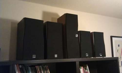

Ezt a Canton subot érdemes megvenni? 100 Euróból itthon van.
dunkel
5.1, előre megy a C2. C6 csak szub nélkül férne, azt meg ugye tudjuk, hogy nem. Esetleg egy újabb bútor leépítésével. A C2 miatt egy szekrényt így is el kell vinni a nappaliból - hát ne tudjátok meg mit kaptam érte
Mentségemre legyen mondva jelenleg is zavaró hatású a hangképre.
