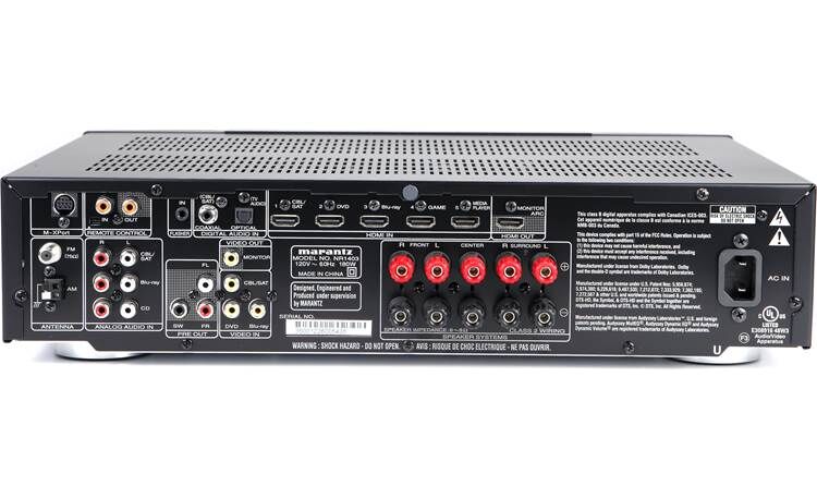

szeretném össze kötni a PC-t és a házimozit.
az lenne a kérdésem, hogy vajon ezt hogyan tudom megvalósítani?
pontosan milyen kábelek kellenek és persze mit hova..mondom és mutatom, hogy mim van:
Ez az erősítő:
lejjebb mutatok képet a hátuljáról.
az alaplapom pedig egy:
asus ROG STRIX Z590-A GAMING WIFI
van még egy külső hangkártyám is, az pedig ez:
ez pedig a VGA hozzá:
GeForce RTX™ 3070 Ti GAMING X TRIO 8GSzerintetek valahogy valami úton módon HDMI -vel való össze kötés szóba jöhet?
milyen lehetőségeim vannak?
hogy látjátok? -

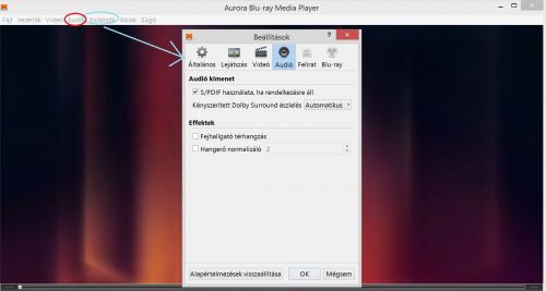

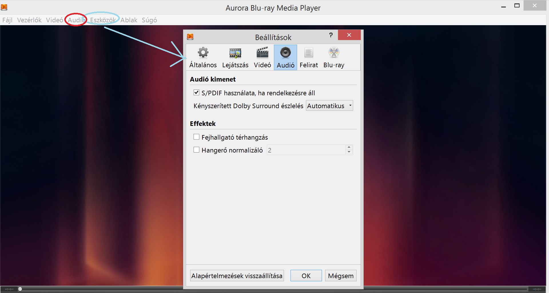

Egy új Asus essence Stx hangkártyára tettem szert. A házimozival optikai kábellel kötöttem össze. Minden tökéletesen működik, kivéve, hogy a DTS hang valamiért nem megy át a legtöbb médialejátszó software-rel. Ahogy átkapcsolom a kimenetet S/PDIF-re legtöbbnél vagy elnémul vagy szimplán az erősítőn marad DTS helyett dolby 5.1. Egyedül a PowerDVD-vel tudtam kicsalni belőle DTS-t, viszont itt a blue-ray kívül minden mást lassítva és szaggatva játszotta le. Segítségeket és tippeket előre is köszönöm. -
