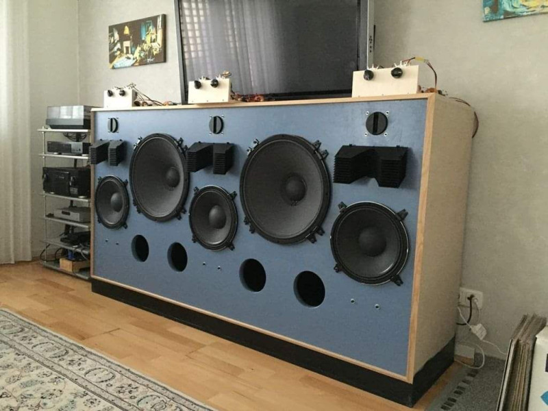

Igen mert a légmagos tekercsből jóval nagyobb kell mint a vasmagosból. A nagy teljesítményű hangfalaknál probléma a
vasmag telítődése és utána már változik a hangzása is. Amit beraktam fényképet azon is légmagos a tekercs ill. műanyag csévetestre van tekerve. Természetesen az új! A magyar(fekete doboz) az vasmagos! Valószínűleg ez is egy része a rosszabb hangzásnak. Amit én itthon tekertem annak meg fából esztergált a csévetestemert az volt itthon műanyag meg nem.
