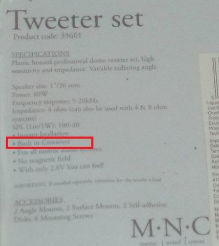

Na igen, nem volt nagy hozzáértés a boltban sajnos, a mérés pedig azért nem volt lehetséges, mert "nem működött" a multi, amivel próbálta mérni, de inkább hagyjuk is...
Szóval akkor egyelőre próbáljam meg bekötni magában a kondit, a pozitív kivezetéshez (ami gondolom jelen esetben a fekete és fehér vezeték közül a fehér lesz). Ha alacsony terhelésnél torzítana, akkor pedig kezdjek párhuzamosan a 3,3-as ellenállásal, majd ha nem jó, akkor pedig a 6,8-assal, a kondi után bekötve.
Az gondolom nem számít, hogy nem közvetlen a hangszóró kivezetéséhez forrasztom a kondit/ellenállást, hanem mondjuk egy 2 cm-es kábelrészt meghagyok, ugyanis nem férek hozzá a kivezetéshez.
Valamint még annyi, hogy számít-e, hogy a kondinak melyik kivezetése esik a hangszóró/kábel felé (értem ezalatt azt, hogy a kábel erősítő felöli részét például a hosszabb, vagyis a pozitív kivezetéshez forrasztom)?Szerk.: esetleg egy bipoláris, 3,3 uF-os kondi jobb lenne? Ugyanis abból van itthon kettő (FTCap, ABTI), és igen, 6,8-as ellenállás.

Egyébként meg teljesen jó az a kondi amit vett, piezót mindig így kell használni, vele párhuzamosan névlegesközeli értékű ellenállás, sorosan csillapítás és HP szűrő. A párszáz nanós soros kondis módszer csak tákolás, az erősítőknek sem jó. -
Goose-T #26780 üzenetére
"Impedance: 4 ohm (can also be used with 4 and 8 ohm systems)"
Ja vazze', használhatod bármivel, csak vedd meg. Ha meg tönkremegy valami, majd veszel másikat, árulunk minden félét!Ezt az "adatlapot" a Product code sorig lehet komolyan venni. Már a kínai se értette, aki írta, meg a fordító sem.

Megvolt a vásárlás a boltban, azonban csak annyit sikerült megtudni, hogy piezoról van szó, sajna az ellenállás mérése nem volt megoldható.
Azonban vettem 2,2 uF-os, 100 v-os kondikat, ilyen típusúakat: [link] Emellett vettem 8,6R-es, 2w-os, vmint 3,3R-es, 2w-os ellenállást.
Természetesen ez nem igaz, de azért valamivel előrébb jutottunk.
Semmilyen keresztváltó nincs benne, maximum soros kondenzátor és párhuzamos ellenállás, ennek a jelölt 4 ohm miatt lehet esélye (kívülről nem tudjuk eldönteni, meg kell nézni, úgy, ahogy korábban írtuk). Azt mondja, no magnetic field => igazam volt, és piezóról van szó. Hogy semmi nem kellene hozzá, azzal sem értek egyet, ha hangosabb, mint a szélessávú, akkor természetesen kell hangnyomást csökkenteni, és 5kHz-től sem akarjuk működtetni feltétlenül.

Vidd el az elektró boltba magaddal, nekik van multiméterük, és tudnak rajta ellenállást mérni (már ha nem piezo, és nincs benne soros kondenzátor). Esetleg már láttak belülről ilyet, és tudják a választ.
Ettől függően a következők lehetségesek.
Vagy szól párszáz nF-os soros kondival is (220-470nF - ilyen érték biztosan volt a csöves TV-ben), és akkor piezó, vagy csak néhány uF-ossal szólal meg, és akkor e.dinamikus, vagy van benne egy párhuzamos ellenállás.A végleges verzióhoz, ha piezó, egyébként mindenképp kell 1,0-2,2uF kondi, 6,8R/2W párhuzamos ellenállás, és ha a magas hangosabb lenne, mint a szélessávúid, akkor 3,3-4,7R (minimum 2W) soros ellenállás is.
Ha mérhető a hangszórókon a 4 ohm körüli érték, akkor 1,5-3,3uF soros kondenzátor és 1,5-3,3R körüli soros ellenállás kell.

bkercso #26775 üzenetére
És ha kötöttek vele párhuzamosan egy ellenállást a látszat kedvéért?
A 100dB@1W minden hangszórótól fura ekkora méretben, piezótól is. Mindenféle hülyeségeket irkálnak ezekre. Inkább az ára utal arra, hogy nem elektrodinamikus. Meg a tömege.
(#26773) kissge
Elméletileg.Azért jó lett volna tudni, hogy mi ez. De az is lehet, hogy ellenállást sem tudnál mérni rajta, mert van beépítve egy soros kondenzátor.
