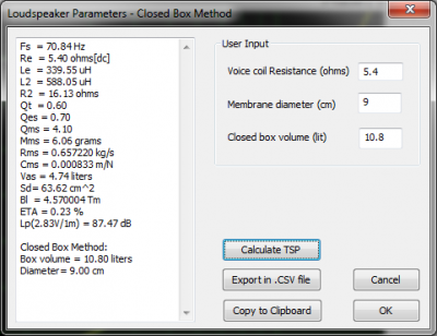

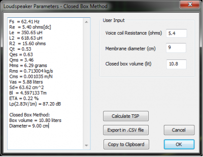

szaszlaci
8 literrel elképzelhető, hogy első körben zártban kellene gondolkozni.
A másodlagos kimenetre kötött szub nem jó, mert az szélessávú jelet ad. Ha meg nem BP doboz, akkor nem használható.
Arról nem is beszélve, hogy a két csévére egyforma jelet illene kapcsolni.
Inkább szuberősítőt célszerű valahonnan vadászni.11814: meg javult a Qes és Vas, ami szerintem fontosabb.
Yahoo
szaszlaci #11809 üzenetére
Kíváncsi vagyok mi változik, ha bejáródnak. Mentek már jó pár órát, mérek egyet mindjárt.
Amin még filóztam, hogy ha zártban tetszeni fog, akkor meghagynám annak és egy duplacsévés subot készítenék hozzá, amit az erősítő "B" részéről hajtanék meg. Az meg ha olyanom van külön bekapcsolható.
szaszlaci
Nem, jól számoltál, csak hirtelen soknak tűnt. Akkor hajtogatni kell.. Igaz, nincs végleges TS, de talán lehetne lejjebb is hangolni egy kicsit.
tzsolesz: 65-72 Hz-nél elképzelhető, hogy valami kioltás lehet, a szobának/elhelyezésnek köszönhető.
A 14 k meg elképzelhető, hogy rezonancia. -

Yahoo
Remélem nem fogom elfüstölni a Sonykat. Járatás közben, 40Hz-el, olyan a hangjuk mint egy kisrepülőé.
Bennem most tudatosult, hogy a 2 napja UniBox-al számolt dobozba, 20cm reflexcső kell.
Van valami szabály arra, hogy hogyan kell a könyököknél kialakítani? Ráadásul ha két darabot illesztek mondjuk 90fokban, akkor az illesztésnél nagyobb lesz a keresztmetszet... -
