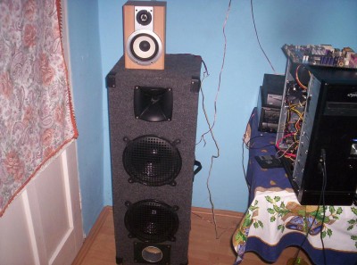

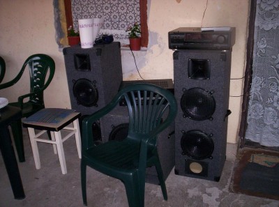

Dominic1
válasz szaszlaci #11191 üzenetére
Igen, az már feltünt hogy ezek nem a legjobb hangfalak, néha hallani hogy valami rezeg, meg ha egy kicsit feltekerem a hangerőt már torzítanak a hangfalak. De kb 3-4 éve vettem erősítővel együtt 25ezerért, annyit megért Azért gondoltam hogy kicserélem a hangszórókat mert az még annyira nem egy nagy összeg lett volna, és elég egyszerü, és ami nem egy nagy hátrány megmarad egy viszonylag szép doboz. Anyagiak, túl sokat nem szeretnék rá költeni, egy olyan 30-40ezer körül jó lenne kijönni belőlle. Főként játékra, zenére, és filmekre használom. de most átnézem gyorsan amit linkeltél aztán majd írok valamit

shalafi66
válasz Turbina33 #11163 üzenetére
"Meglepően jól szólnak,több dicsérő szavat is kaptam már érte"
Érdekes, hogy pár hónappal ezelőtt még a használhatatlanságukról panaszkodtál. Ami kb. igaz is sajnos ebben az esetben.

szaszlaci
válasz Dominic1 #11190 üzenetére
Szia,
ez főként két dologtól függ.
Akarsz-e megtanulni építeni? Segítünk, de az alapokat tudni kell. Az aljáról kezd el olvasni. Húzósnak tűnik, de nem az.
A másik, hogy nem dobozhoz nézünk hangszórót, hanem fordítva. Szóval inkább teljesen újat kéne építeni. Azok a Conanok (amit ismerek) nem a jó kimerevítésükről híresek sajnos.Meg hát ugye az anyagiak és igények.

PH-User
válasz Turbina33 #11166 üzenetére
Szépek, frankók, nekem tetszenek.
Hangjukat is meghallgatnám szívesen.Más kérdések:
Hol lehet olcsón hangfalbevonó kárpitot venni, illetve előlapra hangáteresztő szövetet?
Van egy szélessávú Luxman L2 tranzisztoros erősítőm. (2x35W RMS THD 0,016%)
Ha van két egyforma mélyládám és két háromutas hangfalam, akkor hogy tudom rákötni az erősítőre, hogy ne dögöljön be se az erősítő, se a hangfalak?
Meg azt sem szeretném, hogy a mélyek "szörcsögjenek". Ott csak a mély szóljon.?

Turbina33
válasz szaszlaci #11165 üzenetére
Mérés sajnos nincs,a miki még most sem jött.Amugy sem tudom,hogy kell,majd megtanítasz rá!
Kapott egy plusz mágnest,a membrán fölött a nyomókamrában volt egy egy papír alátét,azt kivettem,és a fröccsöntés nyomait lecsiszoltam.Egészen hangos lett,és már vannak szép "essz"-ek."Én nem kívánom senkitől, hogy csudás dolgot tegyen, de joggal kívánom mindenkitől, hogy mindig ember legyen." / Ady Endre /
#10726912
Mint előzőekben írtam, volt már nálam SAL. Akkor minden méregetés nélkül szórakoztunk velük és sokan behúzták a nyakukat és nem a hangminőség rosszasága miatt, hanem a hangerő...nem sztereóhoz használtuk, hanem subbnak, de mentek sztereóban is egy ideig, ezek is piezzókkal voltak szerelve. Valami potom 5000 körül mentek anno. Árukhoz képest jól szóltak, házi buliknál meg az egyik legjobb megoldás: olcsó és lakásban nagy hangerőn adnak alapot a lötyögéshez. S nem akartak menekülni az emberek Max a szomszédok
Tedd fel a képeket, engem érdekel az alkotásod! Meg szerintem sokakat, akik hajlandók kompromisszumot kötni a pénztárcájuk előnyére

Turbina33
válasz #10726912 #11162 üzenetére
A fiamnak csinált dobozokban SAL hsz-ok vannak.90 lityis dobozok,két darab SR2530 párhuzamosan kötve,DPH 1416 tölcséres magas kissé átalakítva,3Khz-nél váltva.Hangolás 40Hz-nél.Meglepően jól szólnak,több dicsérő szavat is kaptam már érte.A magassal van egy kis meló,mert az gyári formájában hallgathatatlan.Több buliban is volt,elég hangosak,jól bírják.
Csinálok róla fotót,ha engedi a kölök! Meg ha érdekel valakit...[ Szerkesztve ]

Bár józanul lehet jobban átgondolnám, igazából jól lenne ilyen mindenkitől.
Nekem is van igaz mnc, kb 8 - 9 éves típus, de még mindig teszi a dolgát.
Én nem bántam meg hogy anno kb 14000Ft ért megvettem ezt a típust. (csirke )
Ja meg egyébként most ezek közül örülnék 1 párnak : RFT L34 , vagy EM EB12A esetleg Goodmans 12" . De gyakorlatilag bármelyik álom hsz lenne most a számomra. -
