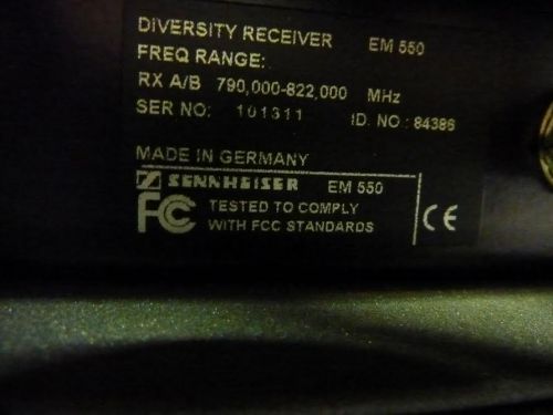

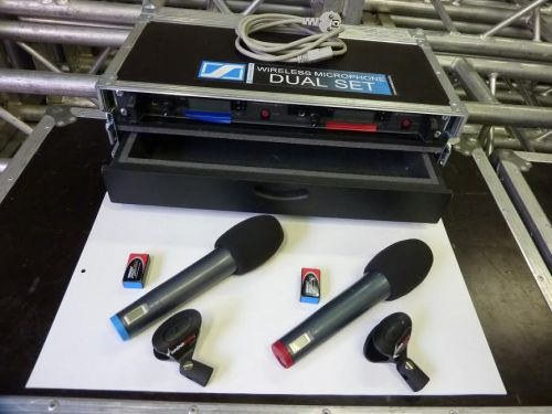

Másik kérdés: Tudnék szerezni egy százasért egy Sennheiser EW500 dupla szettet. Viszont az a problémám, hogy 790 MHz-nél kezdődik a frekitartománya.
Eszerint, én úgy látom, hogy 791MHZ-nál kezdődik a problémás tartomány. Be tudnám úgy állítani, hogy ne legyen probléma?

Másik kérdés: Tudnék szerezni egy százasért egy Sennheiser EW500 dupla szettet. Viszont az a problémám, hogy 790 MHz-nél kezdődik a frekitartománya.Eszerint, én úgy látom, hogy 791MHZ-nál kezdődik a problémás tartomány. Be tudnám úgy állítani, hogy ne legyen probléma?
