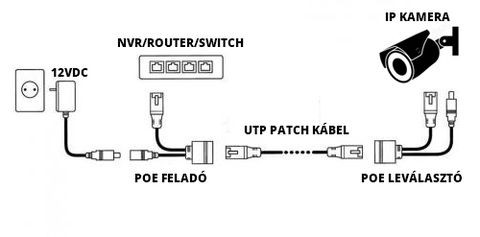

Közben néztem a Provision IP rendszert.
De elakadtam és biztosan én vagyok a hülye ezzel a POE csatlakozóval."A POE átlakítót az IP kamera jeltovábbító kábelének mindkét végéhez hozzá kell csatlakoztatni, ugyanis ennek köszönhetően 1 kábelen keresztül tud a tápellátás és a videójel eljutni a kameráig. (nem kell a kamerákhoz külön kivezetékelni a 12V-os tápellátást) A kamera oldalán mindkét csatlakozót csatlakoztatjuk, míg a switch oldalán az RJ45-ös dugót a switch-be és a másik csatlakozóba a mellékelt kamera tápot."
Nos én ezt elsőre úgy értelmeztem mint itt a rajzon,hogy kameránként kettő kell a POE csatlakozóból egy a kamerához így lesz a két kábel után egy kábel egészen a lenti egységig ahol megint kell egy POE csatlakozó aminek az egyik végéből RJ45-ös dugót a switch-be és a másik csatlakozóba a tápot kötjük.
Akkor négy kamerához nem 8 ilyen POE csatlakozó kellene?A csomagban pedig csak négy van.
