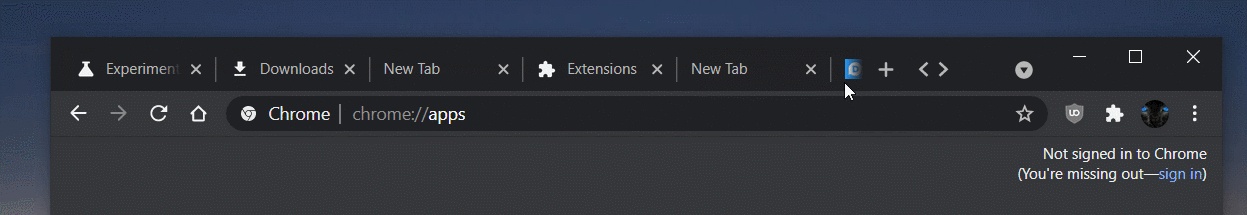

Na végre, erre várok már egy ideje!
Kérdés, hogy melyik (stabil) verziótól lesz benne?!
A Chrome végre kezelhetőbbé teszi a megnyitott füleket
[ Szerkesztve ]
