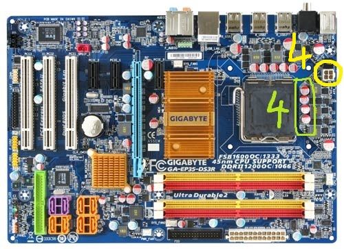

Lenne egy két kérdésem a P35-ös lapokkal meg a Xeonokkal kapcsolatban.
Adott egy 120W-os TDP-jű E0-ás X5450 (3/12/1333). (9ezer volt)
1. Érdemes ezzel foglalkozni, vagy inkább 80W-ost keressek?
2. A fenti 120W-os processzort inkább melyik lapba tegyem?
P35-DS4 4×2GB DDR2 1066 társaságában
vagy
EP35C-DS3R 2×4GB DDR3 1600 társaságában

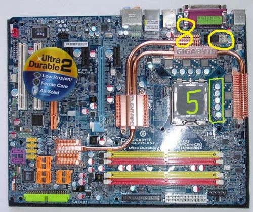

Ami miatt kérdezem az az, h a DDR2-es lapon 8 pólusú a processzor tápellátója, viszont a DDR3-as lapon csak 4 pólusú csati van.
Meg ahogy elnéztem, a processzor körüli alkatrészekből is a DDR3-as lapon kevesebb van, mint a régebbi lapon.
Mutatom mire gondolok:Tuningolni nem akarok, nem ez a lényeg, csak mégis, ha már 120W-os a processzor, ne inkább a 8 pólusosba tegyem, és abból csináljak konfigot?
Nehogy throttlingoljon nekem, mert nem elég kifinomult a tápellátás.Van ilyen, meg olyan lapom is, meg a fenti ramok is megvannak mind, csak nem tudom eldönteni a processzort melyik lapba tegyem.

Gigabyte P35-DS4 Rev2.1-es alaplapom van.
Most vettem észre, h a 12Voltos ATX tápcsatlakozó nem csak 4-es, mert egy kis fekete műanyag lappal le van takarva a másik 4 pólus. Hú de ciki.. :/
Eddig fel sem tűnt.Most vettem egy új tápot (700W-os Hipro), ne szenvedjen már a 450-es a 4870X2-essel. Ezen meg van 8 pólusú (alaplapi) csatlakozó is.
Kérdésem az lenne, h innét pontosan mi kap áramot?
Jól emlékszem, h a CPU tuningolásánál szerepe van annak, ha itt nem 4, hanem 8 póluson keresztül adom a feszültséget?
Ezért szokott nekem időnként újraindulni a gépem, húzott procinál (pl. játék közben) random időközönként?
Akitől vettem a processzort, mutatott olyan valid értékeket, amin majdnem 600-as FSB-vel ment a proci, miközben nekem max 550-es sikerült, de az is elég instabil volt, inkább csak 500-al hajtom, de ezzel is előfordul, h leáll ha úgy gondolja. Ezt annak tudtam be, h másik fajta alaplappal tuningolt a tag, már nem emlékszem, Asus volt talán.
Persze lehet, h nincs is összefüggés? -
