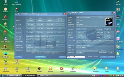

diablo1984
audi100td #4536 üzenetére
na megvan, nem az volt a gond, hogy hülye voltam, hanem a lap húzáskor a memóriaidőzítéseket elállította, amit a kingmaxok nem toleráltak!
most a ht és nb is 2106-on megy, cnq aktív(feszt és őrajelt is visszaveszi), 1,35V-al 2800-on megy jelenleg, cserébe alapon is 4 fokkal melegebb az alapórajelhez képest!
szívfájdalom, hogy 3000-en nem akar a win beindulni, betöltés közben kifagy még 1,375v mellett is!
audi100td
diablo1984 #4535 üzenetére
Spread spectrum-ot kapcsold ki, mert akadályozhat a tuningban, amúgy állítólag kevesebb elektorszmog keletkezik ha aktiválva van.
CPU NB és HT freki ne menjen 2000 fölé, NB-nél egyszerű, hisz csak ki kell szorozni az aktuális "FSB"-t a megfelelő szorzóval. A HT szorzókat meg úgy kapod meg, hogy a választható HT frekit elosztod 200-al, tehát pl. 1800MHz esetén 9x-es a szorzó és azt is már csak meg kell szorozni az "FSB"-vel.
diablo1984
sb700 spread spectrum mit jelent és min érdemes tartani?
próbáltam húzni a procost, de valamiért nem indul el, és bejön az a kép, hogy valami nem okés, és állítsak rajta:
cpu northbridge freq-nek mennyin kell lenni, mert 8x-ig szorzó van, semmi fix érték?
ht link frequency: 1,8-ig van skálázvagondolom ezt a 2 értéket kellene 2000 körül tartani, csak a szorzóból nem tudom, hogy pontosan mennyit eredményezhet....
Borokafa
diablo1984 #4532 üzenetére
3100 körül a proci sajna elvérzik. Viszont aminek örülök a CnQ működik még akár man.fesz állítás mellett is.
Így marad a 3000, auton szinte minden. Kicsit föléfeszel a lapom, de CnQ mellett úgysem lényeges -
