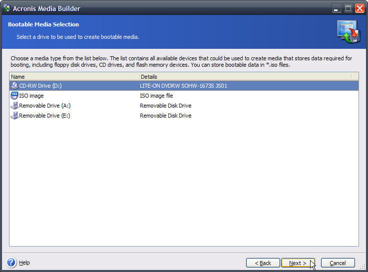

én acronist használok és simán a bootlemezre irt backupbol tudok helyreállítani
A bootlemez .iso fájlt megnyitottam ultra isoval, beletettem a backup fájlt, elmentettem és utána kiirtam. tökéletesen működik. kiírás után automatikusan bootol, nem kellett semmivel azzá tennem -

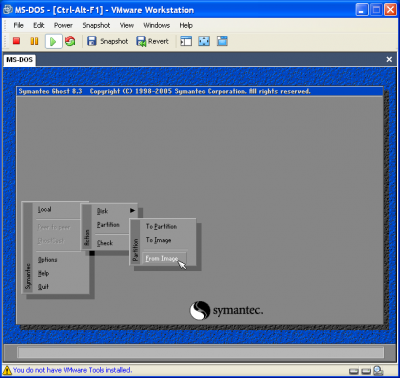

A Win98-at nem kell helyettesíteni, az így elkészített DOS-alapú CD vagy DVD bármilyen partíció visszaállítására, sőt mentésére (persze utóbbit csak HDD-re) is alkalmas. Teljesen mindegy, milyen operációs rendszer, fájlrendszer, illetve adatok vannak a merevlemezen.
Hogy egy Win98 setup CD DOS-magját választottam, részletkérdés. Lényegében ez egy DOS bootfloppy, ami be van építve a gyári Win98 CD-be, elég univerzális, sokmindenre használható. Külön szolgáltatása (a régebben közismert boot-floppyhoz képest), hogy indulásnál még egy HDD/CD választómenüt is felkínál (5. kép), ez egy JO.SYS nevű fájlnak köszönhető.
Tehát itt a DOS csak a Ghost futtatókörnyezetét képezi, oprendszer. Viszont a Ghost ettől függetlenül NTFS, vagy bármilyen partíciót kezel, mivel ez a képesség a Ghost.exe programba van beépítve.
A próbákat elvégeztem egyrészt virtuális gépen, ami a képeken is látható (VMware) és az ISO fájlokat úgy használja, mintha lemez lenne. A Ghost mappa mellé *.gho image fájlt is elhelyeztem, amit a virtuális gépre fel is írtam. "Valódi" gépen annyit csináltam, hogy újraírható CD-re tettem, de a Ghost betöltődése után kivettem a lemezt és beraktam helyette egy DVD-t. A Ghost rendesen "látta" rajta a fájlokat, a merevlemezt ezúttal nem akartam felülírni vele.
De ha letöltesz egy Hiren's boot-CD ISO-t (9.8 az aktuális verzió) azon egyrészt DOS és MiniXP is van (utóbbi egy WinPE alapú oprendszer), a Windows programok között pedig a Ghost32 is megtalálható.
Ezt DVD-re is fel lehet írni, az ISO maga csak 160 MB, úgyhogy előbb bele lehet még olvasztani egy-két Ghost image fájlt is. Elvégezhető vele a mentés is, HDD-re.

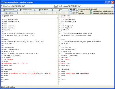

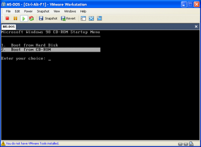

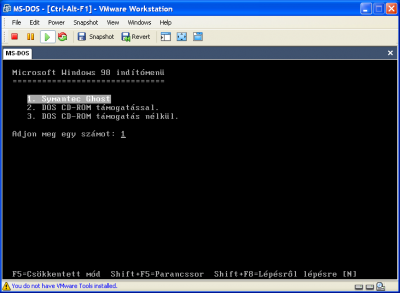

Hogy nem lehet, azért az túlzás, számítástechnikában ilyen kijelentéseket tenni eléggé kockázatos. Ghost 8.5-tel nekem működik, DOS-ban, CD/DVD-n.
Ghost 11.5-tel (ez van most az aktuális Hiren's CD-verzión) nem megy, mivel tallózáskor nem akarja látni a CD tartalmát.
Megnéztem az Acronis DOS változatát is, ez egy atis.exe nevű fájl, amit a Hiren's boot CD-ről is ki lehet menteni. Ugyanez a gond vele: amikor szeretnék visszaállítani bármit, optikai meghajtó nem látszik, így csak merevlemezről lehet tallózni. Annak ellenére, hogy be volt töltve a megfelelő DOS driver. De mentést tudtam csinálni, merevlemezre.

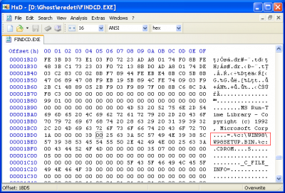

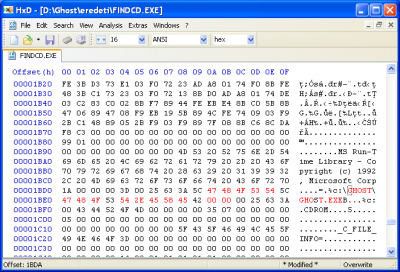

Ghost-nál ilyen probléma nincs. A Windows 98 boot-CD indítószektorát használtam, ez egy floppy méretű image, ami a DOS-t és a CD-drivert tartalmazza, ugyanakkor DVD-kompatibilis. Mivel egy DVD-meghajtó firmware remélhetőleg eleve úgy van kitalálva, hogy DOS-ban kompatibilis legyen a szabvány CD-meghajtókkal, inkább az optikai SATA-porttal lehet gond, de ahhoz is van driver (gcdrom.sys). HDD SATA-port nem gond, amennyiben az a BIOS-ban IDE-kompatibilis módra van állítva, vagy PCI SATA-kártyát használ valaki (az pedig kompatibilitási okból szabvány SCSI-nak mutatja magát a BIOS felé, így a DOS is látja).

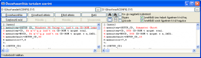

Tehát a Windows 98 CD-szektort lementettem (IsoBuster), majd megnyitva (WinImage) a rajta lévő DOS fájlok közül módosítottam:
config.sys
autoexec.bat
findcd.exeHozzáadtam:
mouse.com (egér nélkül kényelmetlen lenne a Ghost a használata, de lehetséges)
mouse.ini (ezt nem jó kihagyni, mert floppyra ugyan megírná a mouse.com maga is, de CD-n íráshiba lesz emiatt)Töröltem:
extract.exe (helyhiány miatt)
Végül az egészet összeraktam a PowerISO programmal, CD gyökerérében elhelyeztem egy GHOST mappát, abban egy GHOST.EXE fájlt.

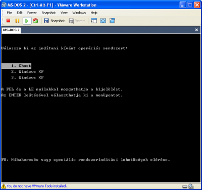

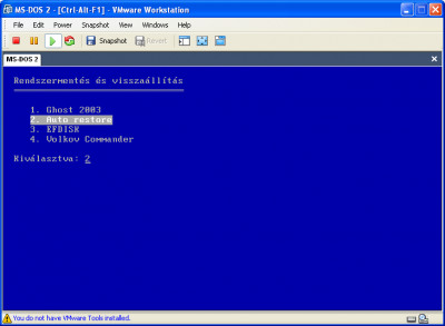

DOS Ghost-tal megoldható, sőt talán mégjobb DVD nélkül, a laptopoknál is bevált módhoz hasonlóan, merevlemezen tárolt image segítségével.
Én egyszer kialakítottam egy olyan rendszert, hogy volt egy külön DOS partíció legelől, bootmenüből lehetett választani. A Ghost parancssori opcióit felhasználva volt egy olyan menüpont is (ezt neveztem el "Auto restore"-nak), ami nem csak azonnal elindította a programot, hanem automatikusan felülírta a 2. partíciót 4. partíción tárolt akármi.gho fájlból. Megfelelő paraméterezéssel azt is be lehet állítani, hogy a Ghost kérjen-e még egy utolsó megerősítést, vagy írja rögtön.
A fotón azért látszik két XP, mert nyilván két XP volt (a 2. és 3. partíción).
