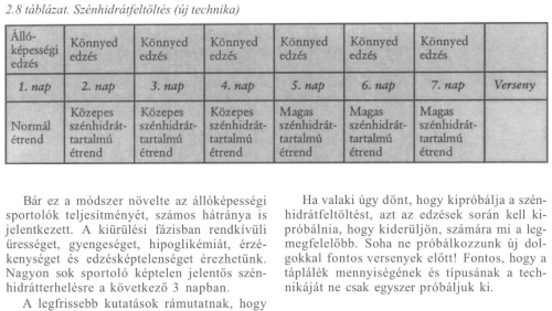

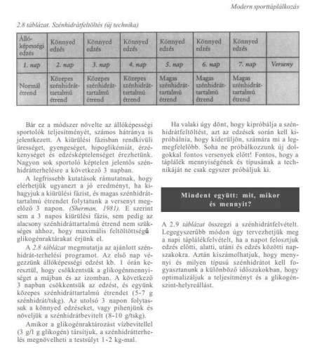

Én új módszert alkalmaztam a szénhidrátfeltöltésben, Anita Bean - Modern sporttáplálkozás könyve alapján.
Egész héten ebédre krumpli, rizs vagy bulgur, majd az utolsó 3 nap extra tészta vacsorákkal és napközbeni műzli szeletekkel biztosítottam a szénhidrátfeltöltést. Az eredménye az lett, hogy a félmaraton felmérőt összesen 1 db gel-lel toltam végig, valamint a gélre ittam meg kb. egy 3-4 dl vizet a 14. kilométerben, pedig éhezésnek még nyoma sem volt, inkább a Na, Mg, folyadékpótlás miatt frissítettem. A futás végén se eléhezés, se izomgörcs, bár egy kis víznek örültem volna még 18-19K körül, de anélkül is teljesíthető volt.Regenerálódás: Ami nálam sokat számít: rögtön alapos nyújtás, hideg vizes zuhany a lábra, akár 4-5 percig is, C-vitamin. Az edzés nem áll le, a fő cél még mindig a SPAR Maraton, nagyon meg akarom futni a 4 óra alatti időt. Ráadásul esélyt is látok rá. Szóval a héten még lesz egy 37K körüli hosszú, majd a maradék hetekben a hosszúak visszaesnek, helyettük/mellettük inkább a tempóedzés lesz a cél. Csak még nem tudom milyen/melyik típusú edzés tudna többet hozni a sebességen, hogyan kellene felépíteni őket, ahogy egyre közelebb vagyok a maratonhoz.
