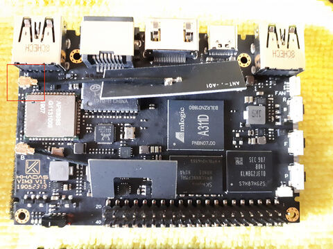

douggutaby #498 üzenetére
Szia,
ilyen esetben ajánlanám a szemes saru + csavar kombinációt. -
douggutaby
Kezdő vagyok még
Mit tudnék a két nagyobb lyukba (OUT, L) forrasztani, amibe aztán vezetéket tudok rögzíteni? Nem akarom a vezetéket ráforrasztani, hogy könnyebben eltávolítható, változtatható legyen.
[link]Köszi

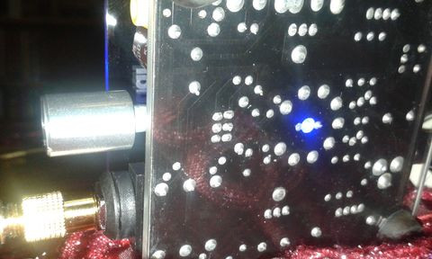

Szeretném a segítségeteket kérni a következőkben:
Van egy Bravo hibrid csöves fejhallgató erősítőm.
Az lenne a gond, hogy nagyon hangos, (30 db.) még a 250 Ohm-os Beyer 990-el is.
Sajnos a forrás kimenete fix, így azt nem tudom lehalkítani.
Így viszont nagyon hangos.
Azt mondták, hogy a hangerő poti elé be kell kötni egy-egy ellenállást. A potméter 10 kOhm-os.
Az a gond, hogy az erősítőn kívül semmi mással nem rendelkezem. Se munkaállomás (páka), se tudás...És ebben kérném valakinek a segítségét.
Segítene valaki beforrasztani 2 ellenállást a megfelelő helyre?
Természetesen minden költséget állok.Előre is nagyon köszönöm!
