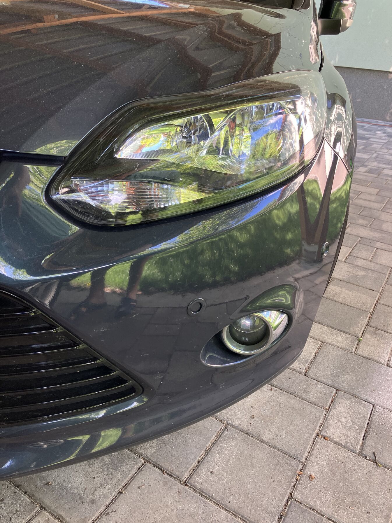

Még pedig arra, hogy mivel még 2011 után is gyártottak mk3-at így abban kellene lennie DRL-nek. Mivel ugyan az az alap így szerintem kell hogy legyen egy szett ami kompatibilis az én régebbi gyártású mk3-ammal. Tehát megveszem szerelő berakja kicseréli és kész....
kcsa
mikrofon #42472 üzenetére
Lehet beszerelni a fenti képen látható méretezési szabályokra való tekintettel, illetve olyan elektromos bekötéssel ami az elvárt (tompítotttal, reflektorral és helyzetjelzővel együtt sem világíthat, ezt vizsgán ellenőrzik is).
Én vettem Osram ködlámpával egybeépített DRLt, minimális villamos munkával teljesen megfelel minden szabálynak, és mivel automata fényszóróm van, ezért gyakorlatilag soha nem kell a kapcsolóhoz nyúlnom, megoldja magától. Ritka kivételek persze vannak: olyan fényviszonyok, hogy a tompított még nem kapcsol, de hátsó lámpára szükség lenne szerintem - de ahogy a közlekedő tömeget nézem, ezzel valószínűleg egyedül vagyok, aki ad erre...

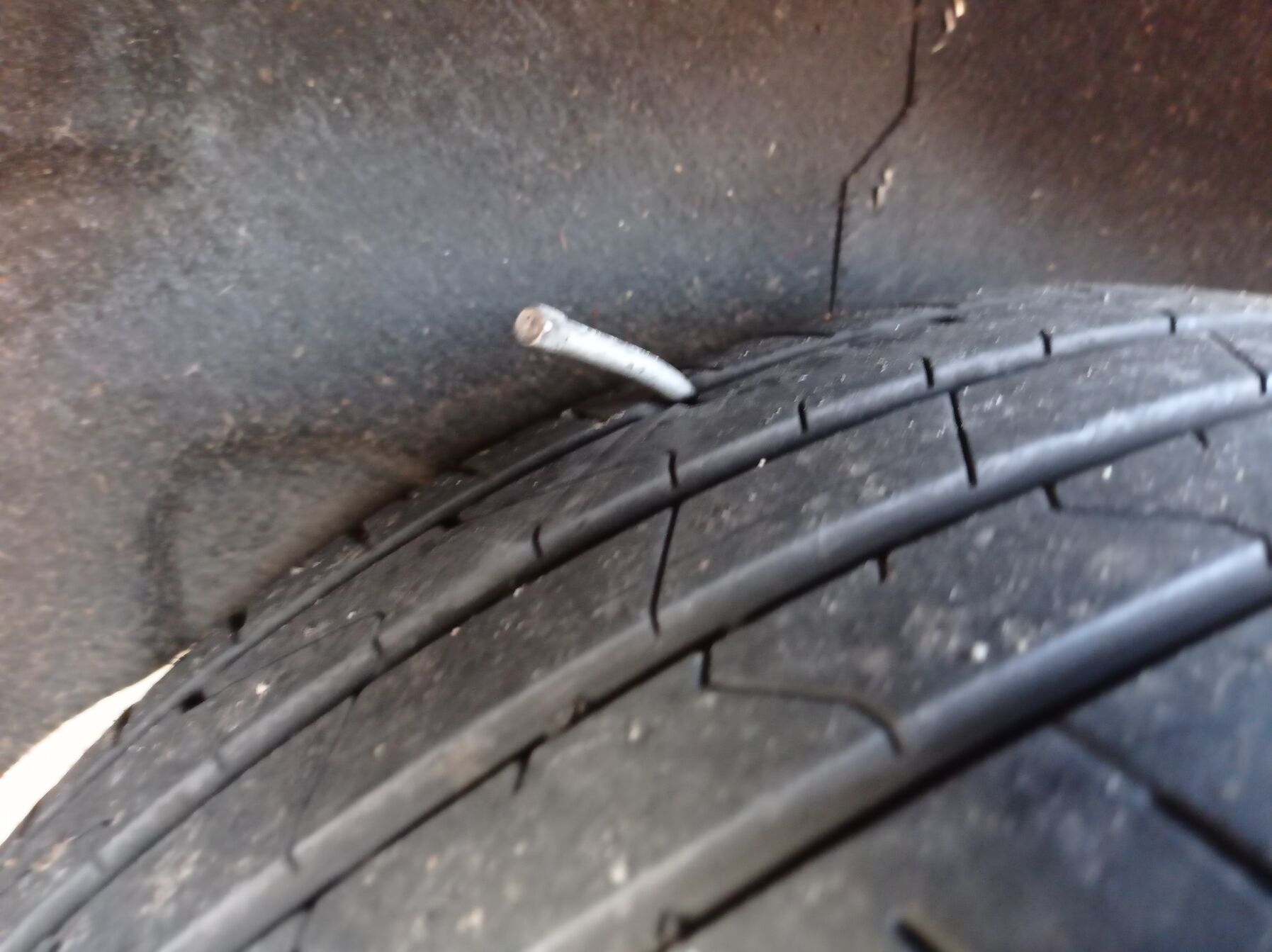

Hát, már kétszer javítva volt. Amúgy is 2018-as gumik amikbe 3 szezon van. 2 év múlva cseréltem volna úgyis a szettet.

Én valamikor 2019ben beszereltem az utólagos DRL-t az S-maxba, azóta kb 3x nyúltam a kapcsolóért.
Az előző mondeo-n is volt autómata lámpa, már bánom, hogy ahhoz nem vettem meg a DRL-t.
Rohadt kényelmes, bár most akkor van rumli, ha pl asszony fókájával vagyok, ott hajlamos vagyok elfelejteni bekapcsolni a pilácsot. -

Gombával javították a gumit, de mindjárt rendeltünk is két darab Ventus Prime 4-et és cserélve lesz, valószínűleg pénteken. Addig wellnessen lesz a kocsi. 25900 pénz darabja a guminak...

A közúti közlekedés szabályairól szóló 1/1975. (II. 5.) KPM–BM együttes rendelet (KRESZ) 44. § (8) bekezdése:
„Lakott területen kívüli úton a forgalomban részt vevő gépkocsit nappali menetjelző lámpával vagy tompított fényszóróval, … nappal és jó látási viszonyok között is ki kell világítani.”
ENSZ-EGB 87. számú Előírás (87.R.) 2.1. pontja szerint:
2.1. „Nappali menetjelző lámpa olyan menetirányban előre néző lámpát jelent, amelynek rendeltetése a járművet jobban láthatóvá tenni nappali vezetés közben.”
Így úgy gondolom, a csak előre néző drl teljesen szabályos...

Úgy tűnik neked van igazad. Pár hónap után volt egy váltás az mk3-ban a kezelési könyve is más. Az enyém a régebbi. Lehet hogy többek között ez a nappali lámpa dolog is változott. Kíváncsi vagyok mi lesz mert kb. Egy hónapja használom. Rendszeres elmegyek Védakamera alatt, traffipaxozó rendőr autó előtt sőt még lakotterületen telepített kamera előtt is. Kíváncsi leszek, mert így 20-25 esetben biztos lekameráztak lámpa nélkül... Érdekes hogy lesz-e belőle ügyem vagy ezek a kamerák csak a sebességre mennek....

Nem biztos, hogy led az. Lehet a sima helyzetjelző is, ami automatikusan bekapcsol.
Btw ez az automata lámpa valóban fos ilyen szempontból. Lehetne legalább egy sebességérzékelős opciója is, nem csak az alkonykapcsoló.
mikrofonnak az eredeti kérdésére válaszolva, igen, lakott területen kívül, nappal neked kell kézzel világítást kapcsolni. Már csak azért is, mert a drl, vagy hívjuk automata menetfénynek, nem kapcsol hátsó helyzetjelzőket, csak elsőt. Ledcsíkos Mk 3.5-nél legalábbis ez így működik. -

Tanulmányoztam a kezelési útmutatót. Ez alapján lehet hogy ez így normális?
Seholsem találtam utalást nappali menetfényre. Lehet hogy tényleg csak szürkületben kapcsolja fel a lámpákat világosban semmit nem kapcsol a világítás kapcsoló Automata állásban?
2011-es mk3 Ford Focus az autóm. -
