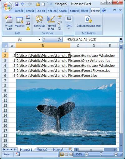

  • Fire/SOUL/CD
    válasz Oly #4091 üzenetére
    Hali!
    Na így már tiszta, mit is szerettél volna elérni. :DDD
    Munkafüzet1 - Munka1 (Code)
    Private Sub Worksheet_Change(ByVal Target As Range)
    On Error GoTo errorhandling
    xstr = LCase(Range("B2"))
    Pos = InStr(1, xstr, ".jpg", vbTextCompare)
    If (Pos > 0) Then
    Image1.PictureSizeMode = fmPictureSizeModeStretch
    Image1.Picture = LoadPicture(xstr)
    End If
    Exit Sub
    errorhandling: MsgBox ("FileOpen ERROR!")
    End Sub
    Na, asszem ez lesz az :DDD
    Ha nem a B2-ben lesz az adat akkor egyszerűen módosítsd a makróban, egy helyen kell.
    Fire.
  • Fire/SOUL/CD
    válasz Oly #4087 üzenetére
    Hali!
    Persze, de bent is van a kódban. Ha rálépsz az adott cellára, amiben a kép elérése van akkor egyből betölti(már ha valóban létező képről van szó). Próbáld ki. A gombos megoldást csak érdekességnek szántam. Ha nem kell akkor töröld ki a makróból a commandbutton1_Click() metódust, meg persze töröld a gombot is.
    Pár módosítást eszközöltem, mert a korábbi verzió mindig megpróbál betölteni egy képet, ha az adott cella nem üres. Ez zavaró lehet hiszen ha egy cellában szám vagy szöveg van és az nem egy kép elérési útvonala, akkor hibát dob. Ez a javított kód.
    Private Sub CommandButton1_Click()
    JPGFile = Application.GetOpenFilename("JPG files,*.jpg", , "Select picture...", , False)
    If JPGFile <> False Then
    Range("B2") = JPGFile
    Image1.Picture = LoadPicture(JPGFile)
    End If
    End Sub
    Private Sub Worksheet_SelectionChange(ByVal Target As Range)
    xstr = LCase(Target)
    If (Target.Cells.Count = 1) And (Pos > 0) Then
    Range("B2") = Target
    Image1.Picture = LoadPicture(Target)
    End If
    Exit Sub
    errorhandling: MsgBox ("Multi Cells Selection found or FileOpen ERROR!")
    End Sub
    Fire.

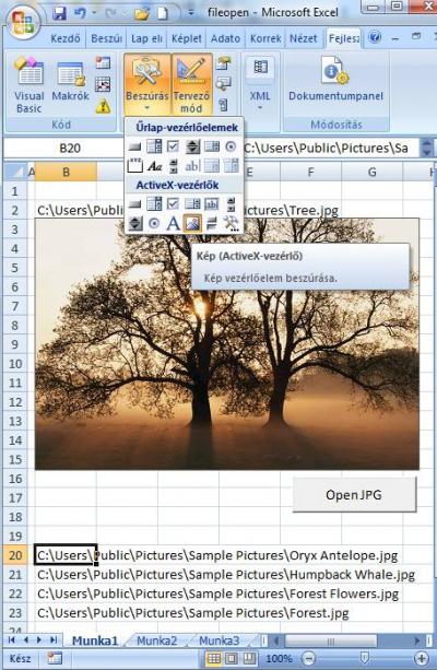

  • Fire/SOUL/CD
    válasz Oly #4084 üzenetére
    Hali!
    Nos, a kért megoldáson kívűl még egy más módszert is beleraktam, érdekességként. A képet azért mellékeltem, nehogy más objektumot használj, hanem sima Image-t.
    Munkafüzet1 - Munka1(Code)
    End If
    End Sub
    If (Target.Cells.Count = 1) And Target <> "" Then
