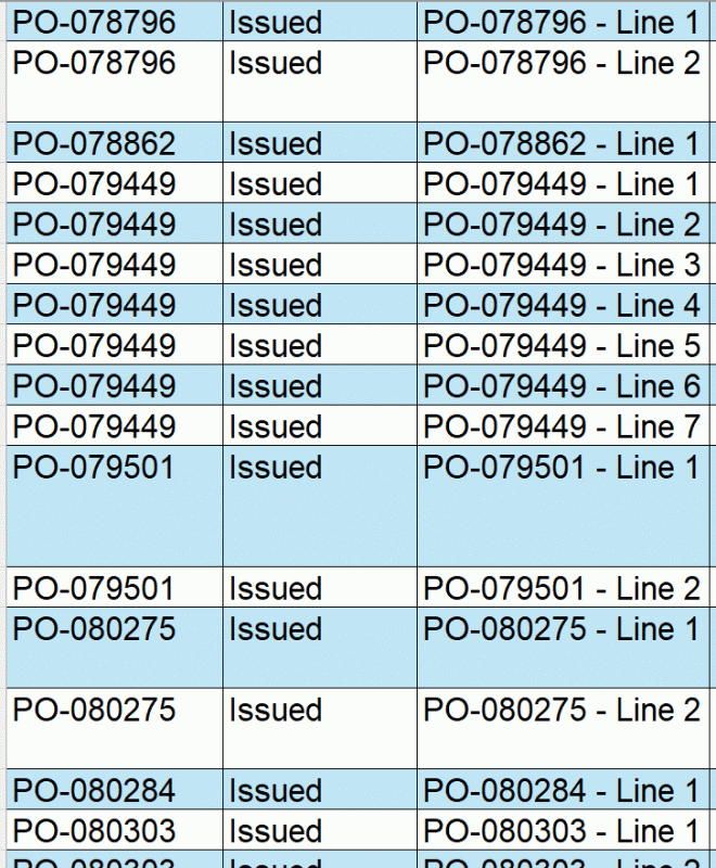

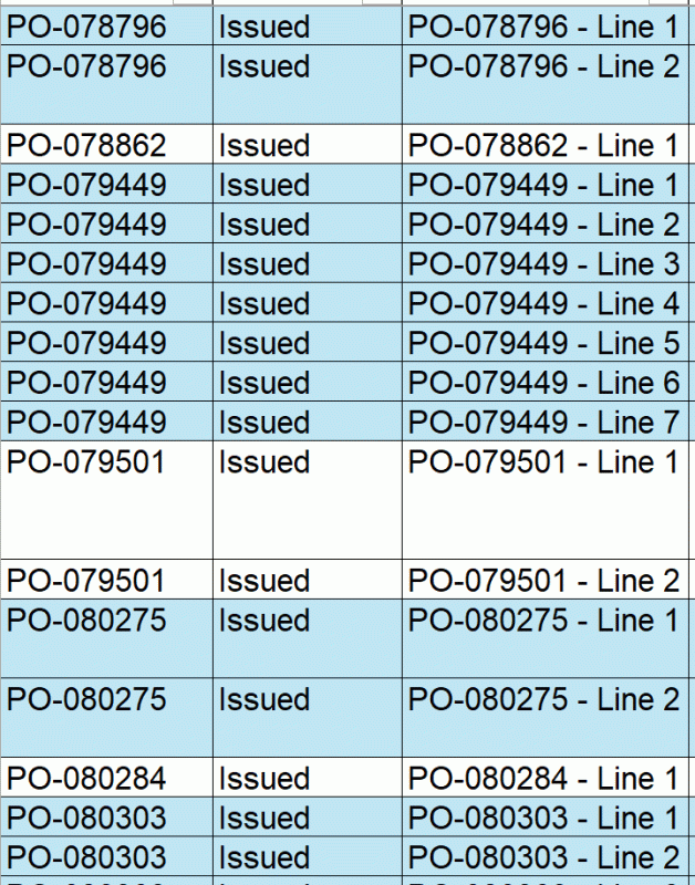

Átalakítottam táblázattá, átkerül a formázás, de amint beszúrok egy új sort, továbbra is bepakolja az új sorokat a feltételes formázások listájába.
mi lehet a gond?
pl. az egyik táblában A2 : K1000 táblára van beállítva egy formázás, de ha beszúrok egy sort akkor utána: -
