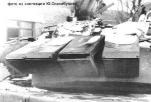

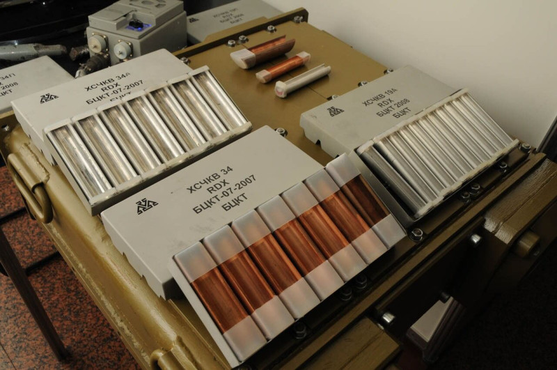

GhanBuri Ghan #57 üzenetére
Elvben igen.

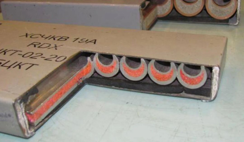

Elműködéskor párhuzamos sugarak sorát hozza létre, mintegy miszlikbe darabolva a bejövő fenyegetést. A forrás különösen hatékonynak mondta ezt a megoldást. Azóta nem hallottam róla, kíváncsi vagyok a véleményedre.
Ez a Nizh (kés), itt formázott, fekvő "c" alakú kis töltetek vannak az ERA blokkokban, elműködéskor kis kumulatív sugarat generálnak, amely "elvágja" a beérkező nyillövedéket, illetve kumulatív sugarat, így csökkentve annak hatékonyságát:
Amennyire tudni lehet, a Nizh ERA-ra nem lőttek harcban eddig nyíllövedékkel, de T-64BV1 és T-64BM esetén sikeresen megóvta a személyzetet páncéltörő rakéták találatától. Innen fakad az a mondás, hogy hatékony védelmet képes nyújtani. A lenti képen egy T-64BV1 látható, amelyet ilyen találat ért.
Ezzel együtt valahogy nem vette senki át ezt a fajta működési elvet tudomásom szerint, így én azért élnék a gyanúval, hogy a helyén kell kezelni a hatékonyságát. Bizonyos esetekben valóban hasznos és képes megfelelő védelmet adni, de ugyanakkor a korlátai miatt nem ok nélkül nem terjedt el. A korlátok közt kell említeni, hogy ~4 tonna plusz tömeget jelent, ami messze több, mint a konkurens megoldások, míg a Relikt és a Kontakt-5 is cirka 2.5 tonna extra tömeget jelentenek (a Kontakt EDZ olyan 1.5-2 tonnát).

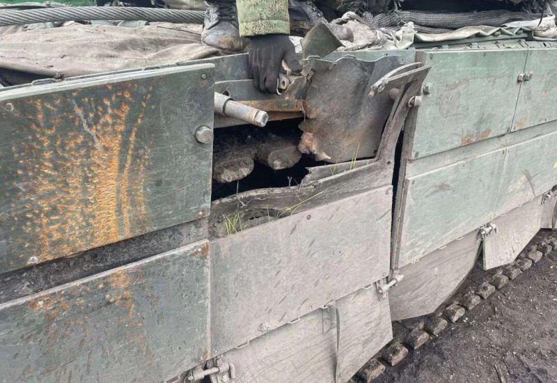

A kirepülő lemezt mint veszélyforrást egy hitelesnek tűnő forrásban olvastam, de ebben a "hitelességben" most elbizonytalanodtam
Mindegy is - mint írtam, a harctéren a harckocsit kísérő egységek/katonák számára a fő veszély amúgy sem a baráti egységek aktív páncélzatának közvetett fenyegetése, hanem az ellenség közvetlen tűzereje, ezért eleve fedezékben kell mozogjon.Kapcsolódó téma:

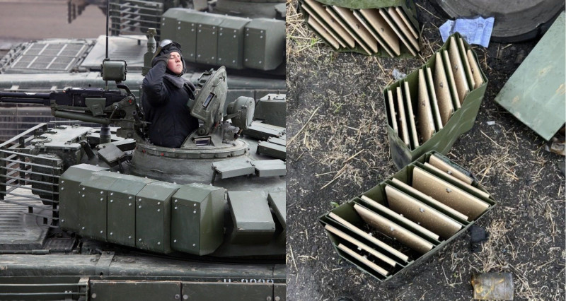

Az ERA által "kilőtt" páncéllemez pusztító hatásának iránya ezzel éppen ellentétes. Ami ennél is kellemetlenebb, hogy ez a nagy tömegű fémdarab messzebbre repül, mint a kis repeszek.
Az adott ERA típusától függ, miként működik el, de normál esetben nem lő ki semmit, a robbanás mozgó "lemezt" hoz létre, a Kontakt-5 elműködés esetén a külső modulon alig látni sérülést:
Amúgy az ERA rétegek a legtöbb esetben egy "dobozban" vannak elhelyezve, ezzel megint megfogja a keletkező repeszek nagy részét:
A Relikt esetén ráadásul viszonylag könnyű a modul tömege és mivel műanyag fogja össze, ezért ott sem repül szép komolyabban semmi.

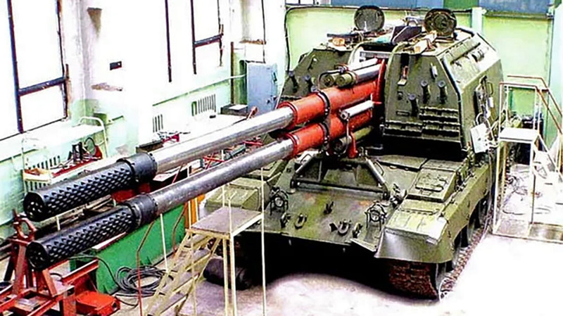

Mi előnye van a dupla csőnek?
Nagyobb tűzgyorsaság, cserébe jóval nagyobb tömeg.
Egy hadihajó esetén ez belefér, egy harckocsi terén nem annyira.
Egyébként voltak két löveges harckocsik, pl. a Brit Churchill vagy a Francia Char B2 szériában, illetve a német Maus-nak is két különböző kaliberű lövege volt a tornyában.
Amire Te gondolsz, hogy azonos kaliberből két löveg. Na ezt tűzérségnél próbálták ki az oroszok, ahol ugye egy járművel duplázható az adott időn belüli tűzcsapások száma. De aztán úgy döntöttek, hogy elég lesz ehhez egy cső per jármű... -

Volt pár prototípus.
Viszont a két csőhöz nagyobb torony dukál, ha azt "rendesen" akarod páncélozni, az jócskán nagyobb tömeget jelent, a nagyobb tömeghez nagyobb motor kell azonos manőverező képességhez ami nagyobb testet jelent aminek megint tovább nő a tömege azonos páncélvédettség elérésekor.
Plusz a két ágyúcső visszarúgásának erejéhez kell méretezni mindent ami önmagában is egy tömegnövelő szempont.
Kb.
A duplázott tűzsebesség előnye jóval kisebb mint a hátrányok összessége. -

Játékokban rendszeresen látni dupla-csövű harckocsikat.
Viszont olvasva a cikket, meg rövid keresés után is azt láttam, hogy még terv szinten sem létezik ilyen megoldás.
Mi ennek a valódi oka?
(Ötleteim nekem is, vannak, hogy a valóságban miért nincs, de kíváncsi lennék mi a fő ok.) -
