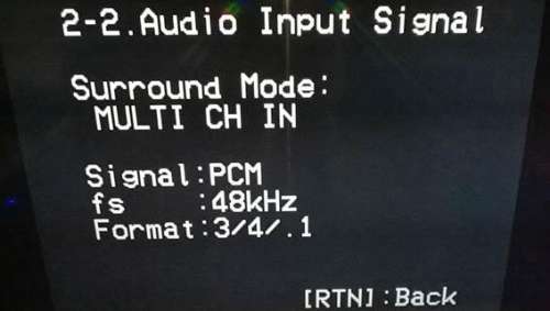

lemmy9
Ha jól silabizáltam ki a külföldi fórumokon, akkor a Dune Prime/Base3.0/Duo/Max modellek nem küldik ki az analógon a 7.1-et, Dts-Hd, és Tru-Hd esetén. És Hdmi-n sem. Valami Sigma chip probléma. Vagy valaki meg tud cáfolni?
Ezzel szívok régóta.Szerintem!
